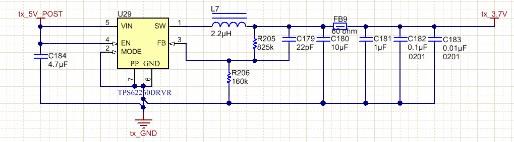

我们的设计中需要一个可调节稳压器。 我们的要求如下:
VIN= 4.8V ~ 5.2V
Vout= 3.3V ~ 4V
Iout= 100mA
5V 的输入电压因外部电源适配器供电而异。 Vout 需要根据电阻器网络进行调节。 对于3.7V 的输出、我们按照以下主题中的建议放置了 R1=825K 和 R2=160k:
但是、我们仅测量 TPS62260输出端的~2.36V 电压。 请查看下面的原理图。 由于我们只是测量稳压器的输出、因此目前未组装铁氧体磁珠 FB9。
    原理图。
    您的原理图看起来不错。 您能否布置 Vin、Vout、SW 和 FB 的波形?
    此外、TPS62240是电流较低的版本、因为您只需要100mA 的电流。

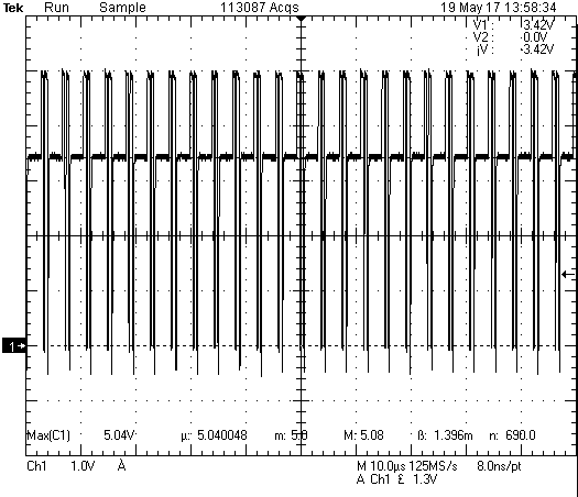

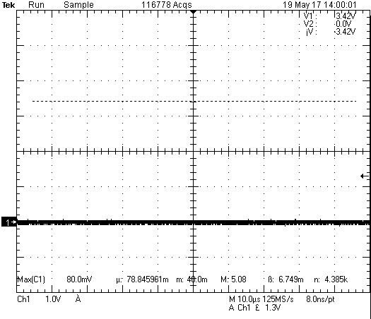

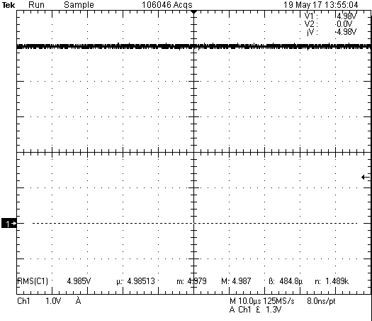

    请查看随附的屏幕截图。
    输入电压
    输出电压
    软件
    FB
    出于某种原因、今天的输出为~3.3V、而不是昨天看到的~2.36V。
