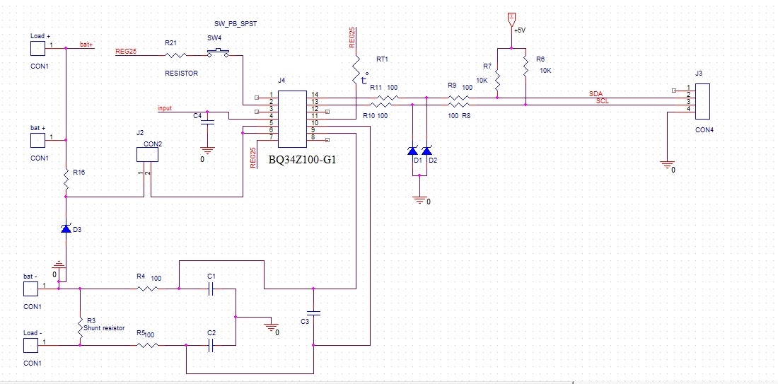

器件型号:BQ34Z100-G1
尊敬的先生:

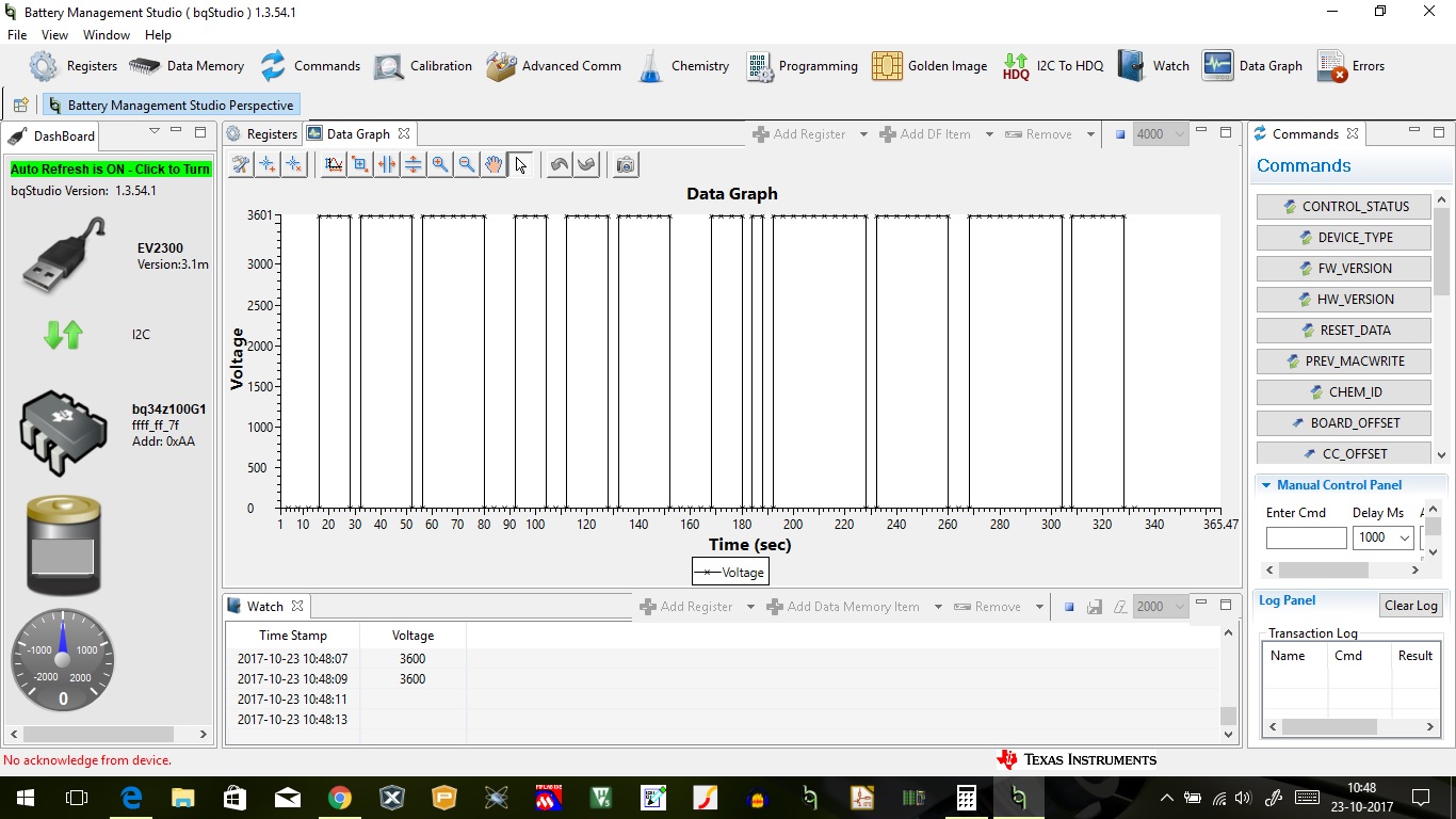

我自己进行 PCB 设计以与 bq34z100-G1进行通信、但无法正确与器件进行通信。 我在这里附上波形文件、监视日志文件和原理图供您参考。请为我提供合适的解决方案来纠正 that.e2e.ti.com/.../voltage-watch-log.log
    Arun
    您能详细说明一下“Cannon communicate properly”(cannon 正确通信)。 您能否使用示波器捕获通信线路上的数据、以便我们清楚地看到信号、从而确保您不违反任何 i2c 要求?

    尊敬的 Arun:
    感谢您观看视频-您能否修改时间刻度并对通道1和2上的时钟和数据进行快速通信?
    Bryan Kahler
    尊敬的先生:
    感谢您的回复。我发现我的错误是在测量仪表工作正常的情况下解决了 it.no。我的错误是、我无法在 REG25引脚上包含1uF 电容器。希望这些信息完全用于某些电容器。
