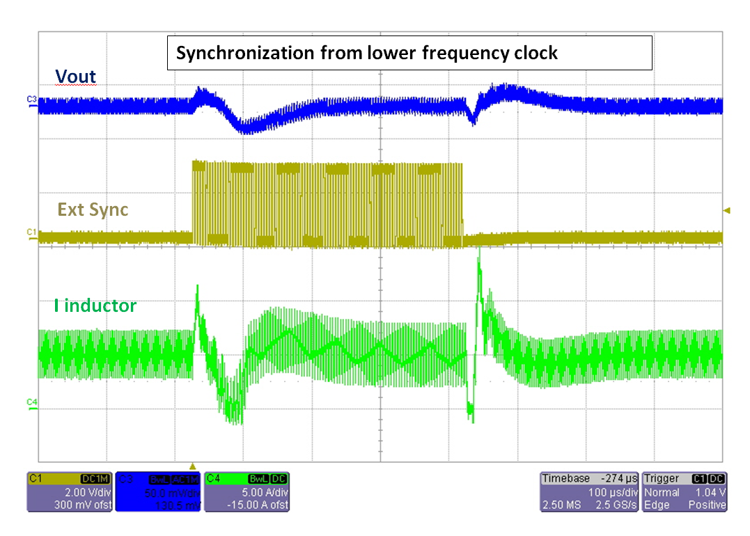

LMZ22010是否可用于在运行期间更改哪些外部时钟同步功能?
    Kobayashi-San、您好!
    您能更详细地描述一下用例吗?
    您是说在器件运行时更改同步频率吗? 如果这是问题、那么是的、您可以这么做。
    如果您希望在运行期间停止同步并恢复到内部时钟、则可以将同步信号"停止"为低电平、这应强制该部件使用内部时钟。
    请勿将 SYNC 信号"停驻"为高电平-这将强制器件保持关闭状态、如数据表第14页的注释所述。
    请告诉我这是否有帮助、或者我是否误解了您的问题。

    我想在运行时交替更改外部时钟同步和内部时钟。
    是否可以平稳地更改两种模式?
    不建议在 LMZ31710中从 CLK 模式切换到 RT 模式、但 LMZ22010是否可以实现这一目标?

    Denislav 和我进行了两次测量。 第一个是从内部时钟切换到频率较低的外部时钟(~250kHz)、第二个是从频率较高的外部时钟(~500kHz)。
    该图显示了外部时钟信号以及电感器电流和输出电压在此"瞬态"上的行为。 它需要大约20个周期来稳定至新频率。 您可以在输出端预期大约50mV 的瞬态(具体取决于频率阶跃)。
