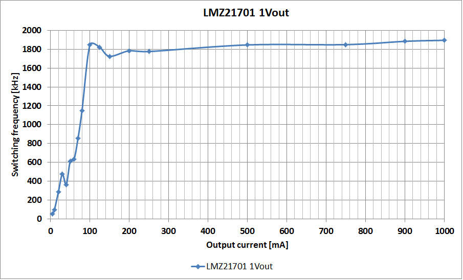

在这里需要一些澄清、PSM 中的最小开关频率为1MHz、对吧?  PSM 中是否有任何传导频谱数据?

    最小开关频率将取决于 VIN 和 VOUT 条件以及待机负载。 它将远低于1MHz。
    一旦部件进入 PSM 模式、频率将随着负载降低而不断降低。 这样可在轻负载条件下显著节能(高效率)。
    您考虑的 VIN 范围、VOUT 和待机负载条件是什么? 我们可以为您提供一个图。

    感谢您的快速响应。 我们期望在10mA 至1A 范围内提供5V 输入和1V 输出。 是仿真图还是基准读数?
    您好、Aaron、
    我在 EVM 上根据您的给定条件测量了多个输出电流的频率。 VIN = 5V、Vout = 1V。
    请参见下图。 希望这些信息对您有所帮助。
