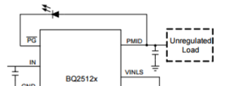

大家好、
我有一位客户在他们的系统中使用此器件。 在功能块中、唯一将 PMID 和 VIN 分开的是 FET。 客户想知道 这两个引脚之间是否存在任何(未显示)升压调节电路、并想知道从外部连接它们的后果(因为数据表中 PMID 显示为 I/O)?
这只是绕过电池补充模式、还是会产生其他影响?
感谢您的观看、
-Amanda
    您好 Amanda、
    PMID 是一个非稳压负载引脚、可提供高达300mA 的电流。 将其连接到 VIN 将绕过用于保护和高阻态模式的输入 FET。
    您的 BAT 和 VIN 也会直接通过电池 FET (Q7)进行连接。
    David
    您好、Amanda、
    将 VIN 绑定到 PMID 的原因是什么?
    PMID 和 VIN 不应在外部连接在一起。
    这将绕过输入电流监控、这将影响 VINDPM 和 ILIM。
    此外、如果 PMID 上有任何负载、则由于 PMID 从外部连接到 VIN、因此将不再受到过压情况的保护。
    此外、这可能会使器件不处于活动电池/补充模式。
