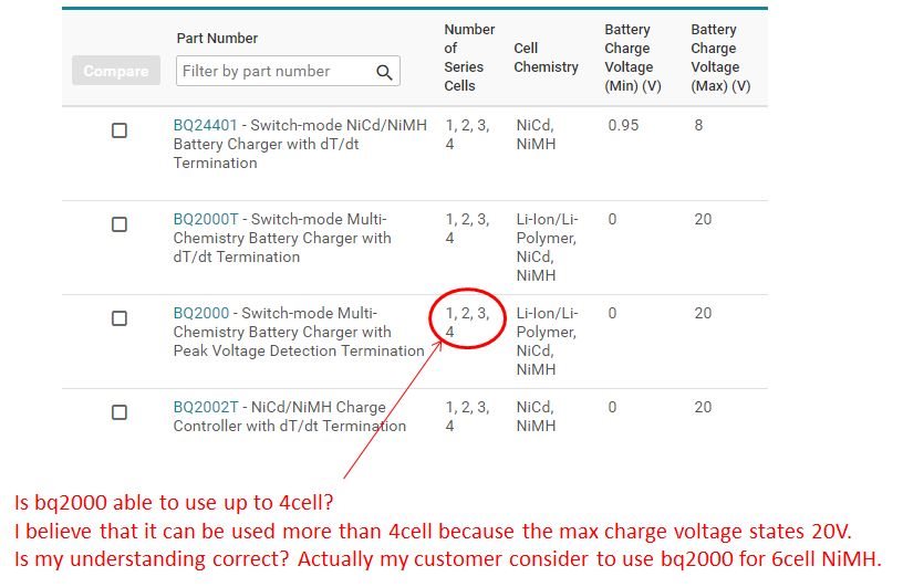

器件型号:BQ2000
bq2000是否能够仅使用4节电池用于镍氢电池? 我认为它可以使用超过4节电池、因为最大充电电压为20V。 我的理解是否正确? 实际上、我的客户考虑将 bq2000用于6节镍氢电池。
Satoshi / Japan Disty
    bq2000还可以为锂离子电池充电。 因此、输出范围高于8V。
    bq2000调节恒定电流、直到 VBAT 上升至 VMCV。 一旦 VBAT = VMCV、该器件会将电池识别为锂离子电池、并将终止方法从 PVD 更改为最小电流。
    对于6节镍氢电池、可能很难实现 PVD 端接、因为每个电池在不同的时间可能会出现压降。 PVD 的电池越多、就越难使用。
    我看到您询问了另一个有关 bq2000T 的问题。 因此、dT/dt 对于这种6节镍氢充电器应用可能很有用。
