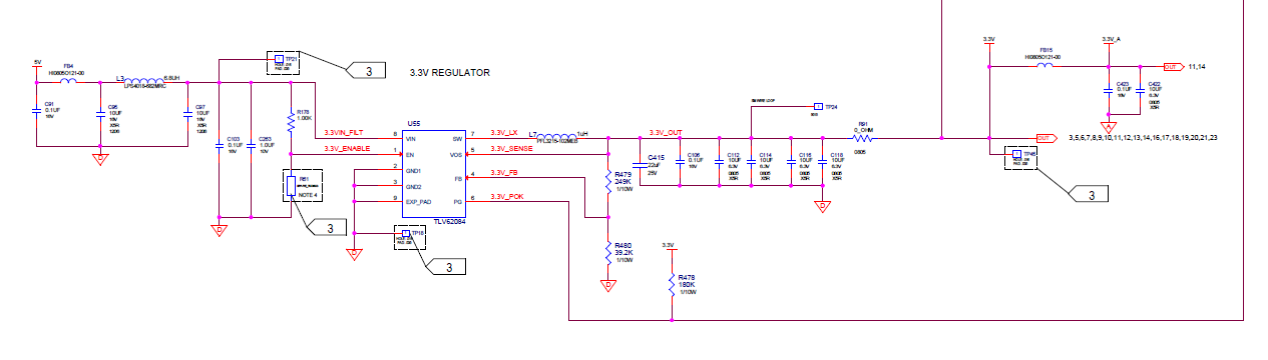

我们使用 TLV62084进行5V -3.3V 电压调节。 请找到随附的原理图部分。 在我们的原型板中、我观察到我仅获得3.24V 电压。
我想知道这与反馈电阻器容差或电路或布局的任何其他问题有关吗?
    3.24V 在器件 FB 引脚的容差范围内。 其他变化是由 FB 电阻器的容差、PCB 布局、Vout 的测量点、IR 压降等引起的
    全新 TLV62568/9的精度稍高一些。 或者、TPS62097可提供更高的精度和更多功能。 借助 TPS62082、您可以通过引脚对引脚 IC 来消除 FB 电阻器的不精确性。
