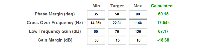

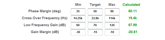

我在仿真稳定性分析时会得到不同的结果。
进行仿真
为我提供稳定性组件时。
我在设计中插入了组件、但在仿真和使用"re Comp"工具时、我会得到不同的结果
               我将为反馈电阻器使用2个选项。 (2个反馈选项)
·        Vout = 5.25
·        VOUT = 4.00
该设计根据"工作值"在 Vout = 5.25[V]时具有67[dB]的直流增益和60[°]的相位裕度
根据"工作值"、当输出电压= 4.00[V]时、该设计的直流增益为68[dB]、相位裕度为59[°]
请参阅所附图片(对于5.25[V]的情况)
我可以让您检查一下、如果可以、我如何指向链接?
如果不是、这里是我的设计的图片(附后)

    我确信我是否理解您的问题。 那么、您的问题是:1)使用补偿组件 Webench 获得不同的结果建议2)使用 Re-Comp 表中的补偿组件、而不是以不同的输出来质疑结果? 我认为、正常情况下、输出电压为4V 和5.25V 时、波特图性能会稍有不同。
    此外、我会像您一样转到仿真、并提供一些反馈供您参考。
    使用 Webench 数据获得的结果如下所示:
    5.25VOUT
    4VOUT
    我使用 Re-Comp 工具的结果如下:
    5.25VOUT
    2.4VOUT
    从结果来看、这与 Webench 单独仿真和 Re-COMP 仿真非常相似。 我认为您需要仔细检查 电感器和电容器参数是否相同。

    我所说的是、当我使用"Sim"(线 A 正弦波)进行波特图仿真时、在使用相同的"re Comp"选项的同时使用"Operating Values"窗口、我会获得不同的结果。
    我将再次检查、以确保正确
    您好、Hezi、
    正如我在上一篇文章中所述、我获得的结果为5.25V 或4V 输出、"sim"和"re comp"是相同的。 我的建议是、您可以仔细检查电感器和电容器参数是否相同。
