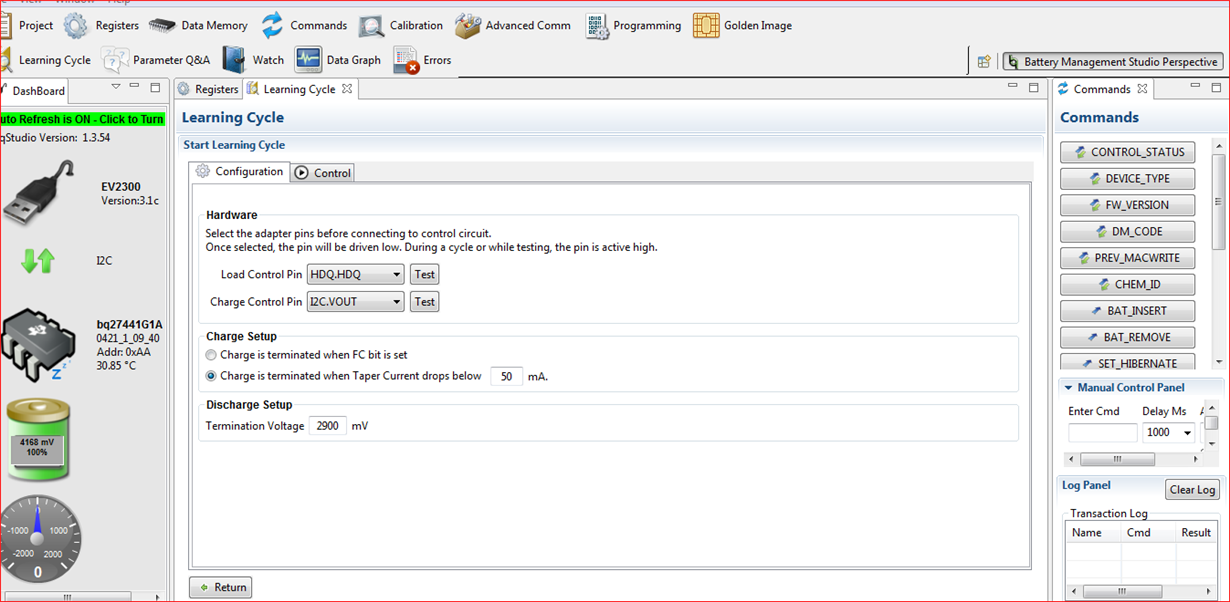

我想在上面提到的部分执行学习周期。 请 告诉我  、在执行学习周期之前、我需要设置或重置哪些位。 因为 我无法  找到 该器件的专用文档。

    感谢您的更新。 我尝试按自动模式执行学习周期、但 按下测试按钮时 HDQ 输出不会切换。 请告诉我如何运行自动模式。
    您好,Terry,
    我尝试根据已删除的文档执行循环,但 QEN 在 bQ2744中不可用。 但是、根据文档网、当监测计达到电压时、该位 shuld 会被设置。
