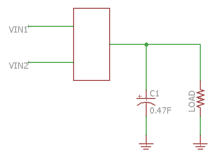

    进一步查看您的电源 IC、我发现电源多路复用器可能也能够执行相同的操作、同时也不需要上面原理图中的二极管。
    一系列电源多路复用器支持电流限制和反向保护。 例如、器件 TPS2115A-Q1可设置为特定的电流限制。
    我浏览过数据表和论坛、但无法找到有关达到电流限制时会发生什么情况的清晰答案。 为了给超级电容器充电、我需要将电流保持在限值(例如400mA)、直到电容器充电。
    原理图就是这样的。
    问题:您是否知道电流是否会保持在限值(至少在热安全启动之前)、或者器件是否会立即关断?
    感谢你的帮助。 非常感谢。
    BR
    Christian
    尊敬的 Christian:
    问得好。 这里还有另一篇文章 可帮助回答此问题。 从帖子中:
    "这是一个电流限制折返 IC。 输出电压将折返以保持电流。 由于输出折返、导通 FET 上会有一些损耗。 因此、如果过流延长、IC 可能会达到热关断。"
    此外、如果您不需要汽车(Q1)认证、TPS2115A 还提供非汽车版本。
    Alek Kaknevicius
