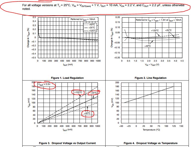

客户正在他的新项目中评估 TPS73701、但我们发现有一些有关 PN 的问题。

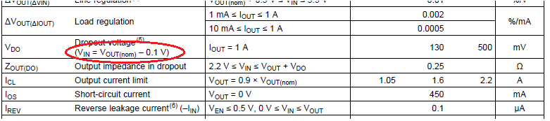

1.为什么公式是 Vin=Vout -0.1V? 是通用公式 Vout=Vin- const 吗?

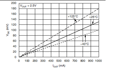

2.从上表中可以看到 Vdo 为500mV、从下图中可以看到 Vdo 为180mV、为什么参数不同?
请 提供一些建议、非常感谢!

    为了测量压降条件、我们必须首先强制 LDO 进入压降状态。  一种常见的方法是将 Vin 设置为低于 LDO 的已设置稳压输出。
    电气特性表说明了给定条件下压降的最大规格为500mV。  查看500mV 最大规格的另一种方法是、在工作条件下、您应该看到最坏情况下的压降。  典型特性曲线显示了 LDO给定条件下的典型行为。

    尊敬的 Ryan:
    感谢 您的回复。

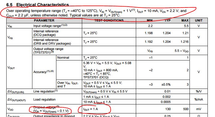

    但是、客户表示 无法从数据表中找到有关"在给定条件下"的任何信息。
    此参数非常重要、以至于无论他是否在该项目中使用该部件。
    请 请帮助我们提供有关压降参数的更多建议。
    非常感谢!
    您好、Lian、
    表顶部列出了电气特性规格的一般条件。  在每个特定于该规格的规格条件旁边给出。
    类似地、典型特征曲线的一般条件在页面顶部给出、而曲线的特定条件在曲线下方或曲线内给出。
    非常尊重、
    Ryan
