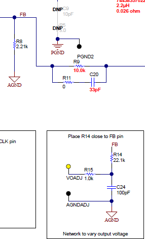

是否可以使用 FB 引脚上的直接电压源控制降压稳压器的输出电压?
如果 FB 电压在运行期间发生轻微变化、会发生什么情况? 该系统是否稳定?
Paul
    我不确定您要问什么。  您能详细说明吗?  还是更好地展示您提出的原理图?
    您好,
    您可以使用 FB 引脚上的电压源来调节输出、但需要按如下方式添加一个低滤波器(R15 C24)。 对于 R14、该值应设置为 R8的10倍。 由于极点的原因、R14的高值会将极点移至高频率。 希望能为你效劳。 谢谢!
