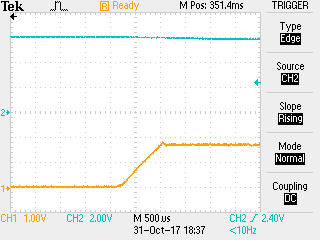

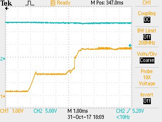

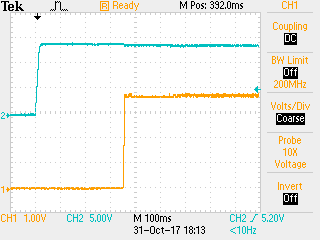

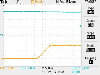

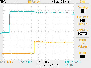

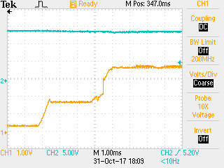

    大家好、我向大家发送了一些来自振荡器的图像。
    在这两种情况 下、IC 处于正常运行状态:在第一种情况下、您可以看到 Vbus 电源14V (蓝线)和 VSYS (黄线)之间的延迟;在第二种情况下、可以看到 VSYS 软启动的详细信息。
    在以下两个图像中、IC 限制为6V Vbus 输入。 您可以看到 VSYS 保持在1、8V
    Jacopo、
    这是器件的预期软启动操作。 为了防止器件限制电流、您必须使 SYS 上的电压达到2.2伏、否则它将继续将电流限制在100mA。
