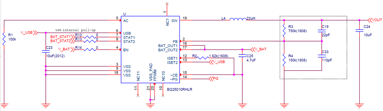

我将 BQ25010RHLR 用于我的定制 PCB。

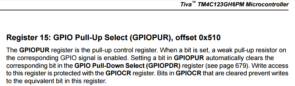

PCB 装配了 TM4C123GH6PMI MCU、该 MCU 具有内部弱上拉电阻器。 因此、我没有在状态引脚上添加外部电阻器。

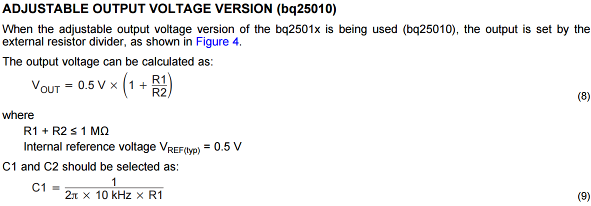

使用上述连接、我观察到输出端的3.027V 电压。 单节锂离子电池用于上电。
如果连接了 Micro-B USB 电缆、则可以正常地为电池充电。
但是、有一个问题。

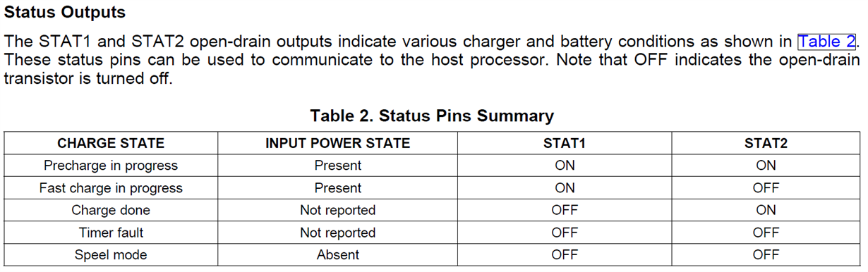

如果我没有连接 USB 电缆、STAT 引脚就像这样;STAT1 =关闭、STAT2 =打开
而如果我连接 USB 电缆、STAT 引脚根本不会改变。 无论电池是否充满电、它仍然为"STAT1 = OFF & STAT2 = ON"。
我检查了 USB 电缆是否提供了4.55V 电压。 如果我插入 USB 电缆、STAT 引脚是否应该改变? 我还应该检查什么?
    尊敬的 David:
    即使 STAT 引脚不正确、充电器也会充电吗?
    David
    您好、先生。
    [引用用户="David Cuevas "]即使 Stat 引脚不正确、充电器是否正在充电?[/quot]
    即使 STAT 引脚不正确、BQ 充电器也会在我插入 USB 电缆时为电池充电。
    此外、VOUT 的值为3.02V。 无论是否连接了 USB 电缆、都测量输出 VOUT 值。
    相当惊喜 您还需要什么其他信息?
