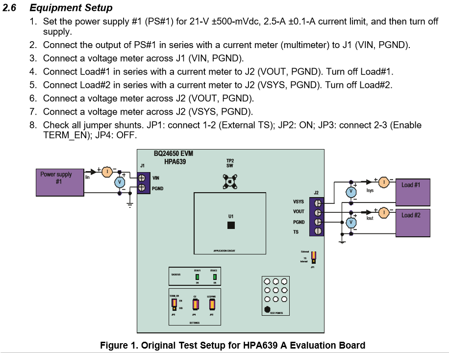

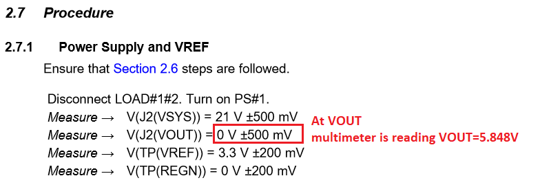

我遵循了数据表中提供的2.6至2.7的说明步骤

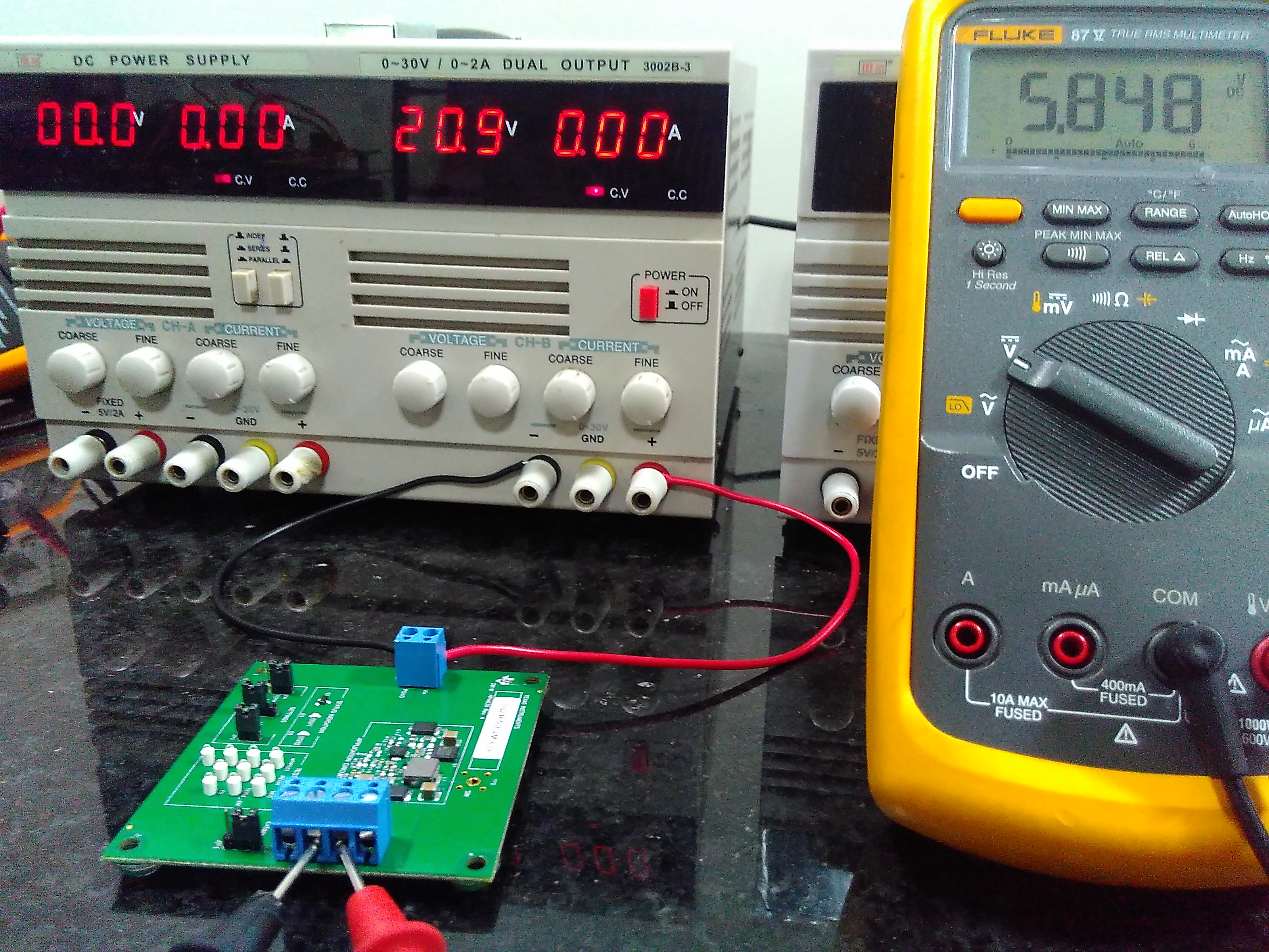

在 V (J2 (VOUT)处、万用表的读数为 VOUT=5.848V
我有什么问题吗?
2.7程序:
万用表的我的 VOUT:
谢谢、此致

    此时、我没有使用 VOUT/VSYS 连接任何负载或其他设备。
    我仅在 VOUT (红色探针)和 PGND (黑色探针)之间连接了万用表探针。
    如果放大所连接的图像、可以推断跳线分流器的位置、如下所示:
    J1:连接1-2
    J2:打开
    J3:连接2-3
    J4:关闭
    这是一个全新的电路板、这是我第一次执行的测试。
    问题1. 是否存在组件故障的可能性? 我可以修复和更换的器件吗?
    谢谢、此致!
    通常、IC 没有输出。 由于充电器被禁用、外部 MOS Q1-A 和 Q1-B 还未闭合、所以 VIN 不能提供输出。
    请检查您的充电器使能引脚、确保充电器已禁用、您可以参阅 EVM 指南上的2.7.2。 建议捕获 HIDRV、PH、LODRV、VOUT 的波形、以帮助进行分析。
