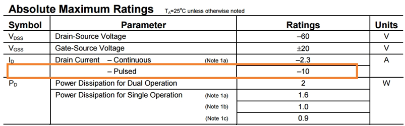

正如我们所知、TLV70233内部有一个 P-MOSFET、我们的客户希望了解与其他标准 MOSFET 一样、该 P-MOSFET 的 ID (脉冲)规格是什么。
下面是一个示例、您能帮您检查一下吗?
谢谢。

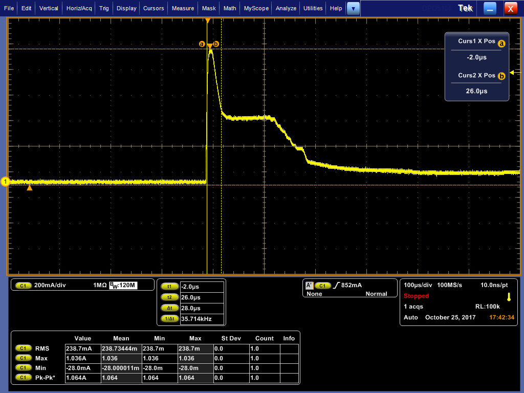

    客户之所以询问这一点、是因为他们的输出端有一些大电容器、在启动期间、他们会在短时间内看到高达1A 的电流(请参阅随附的波形)、他们想知道它是否会损坏我们的器件。
    您好、Jacky、
    感谢您提供详细信息。 根据电迁移指南、峰值电流应该是额定电流的6倍。
    Jason Song
    您好 Jason、
    客户想知道您的峰值电流是额定电流的6倍的持续时间是多少? 您能提供什么帮助吗?
    谢谢。
    我想他们没有指定脉冲的持续时间、让我做一些研究、看看我是否能为您提供答案。
    Jason
