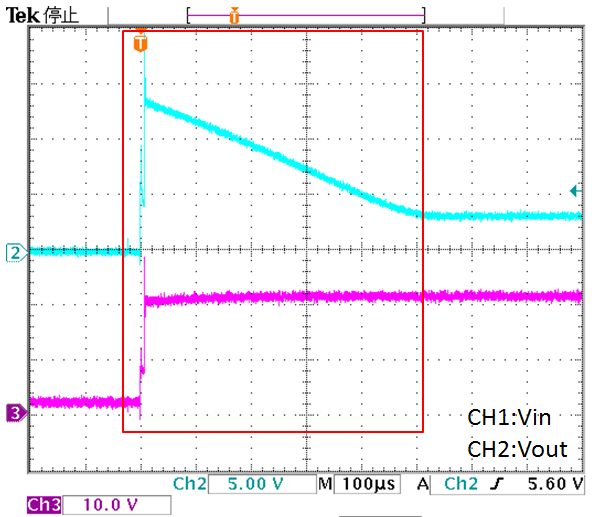

在评估期间、输入侧的输出电压出现在 Vin=open 条件下。

    当打开时、输入电压出现在输出端。
    请告诉我原因和对策方法。
    Yusuke /日本地区
    您好、Yusuke -San、
    在器件启动期间、器件将处于压降状态、因为 VIN 将小于 VOUT (标称值)。 当器件处于压降状态时、VIN 线路瞬态的瞬态响应能力会降低。 在这种情况下、当输入端存在高电压压压摆率(dV/dT)时、该压摆率会耦合到输出端。 这就是 VIN 升高时输出(VOUT)升高的原因。
    对于该器件、唯一的选择是降低输入端的压摆率、或使用齐纳二极管钳制输出电压。 与 LDO 串联的电阻器有助于降低压摆率。
