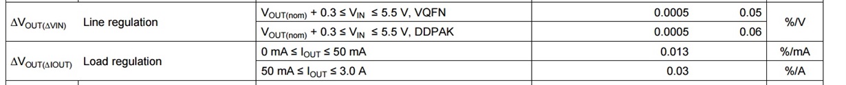

您无法解释这些参数的计算公式? (TPS74401)
我们是否可以使用这样的公式: 线路 调节=(V (OUT Vin 最大值)- V (OUT V IN 最小值)/ Vout 标称值/(Vin 最大值- Vin 最小值)?
负载调整率=(V (outLmax)- V (outLmin))/ Vout 标称值/(IoutLmax - IotLmin)?
    您好、Eugenii、
    您的方程式几乎正确。 您仍然需要乘以100才能转换为百分比。
