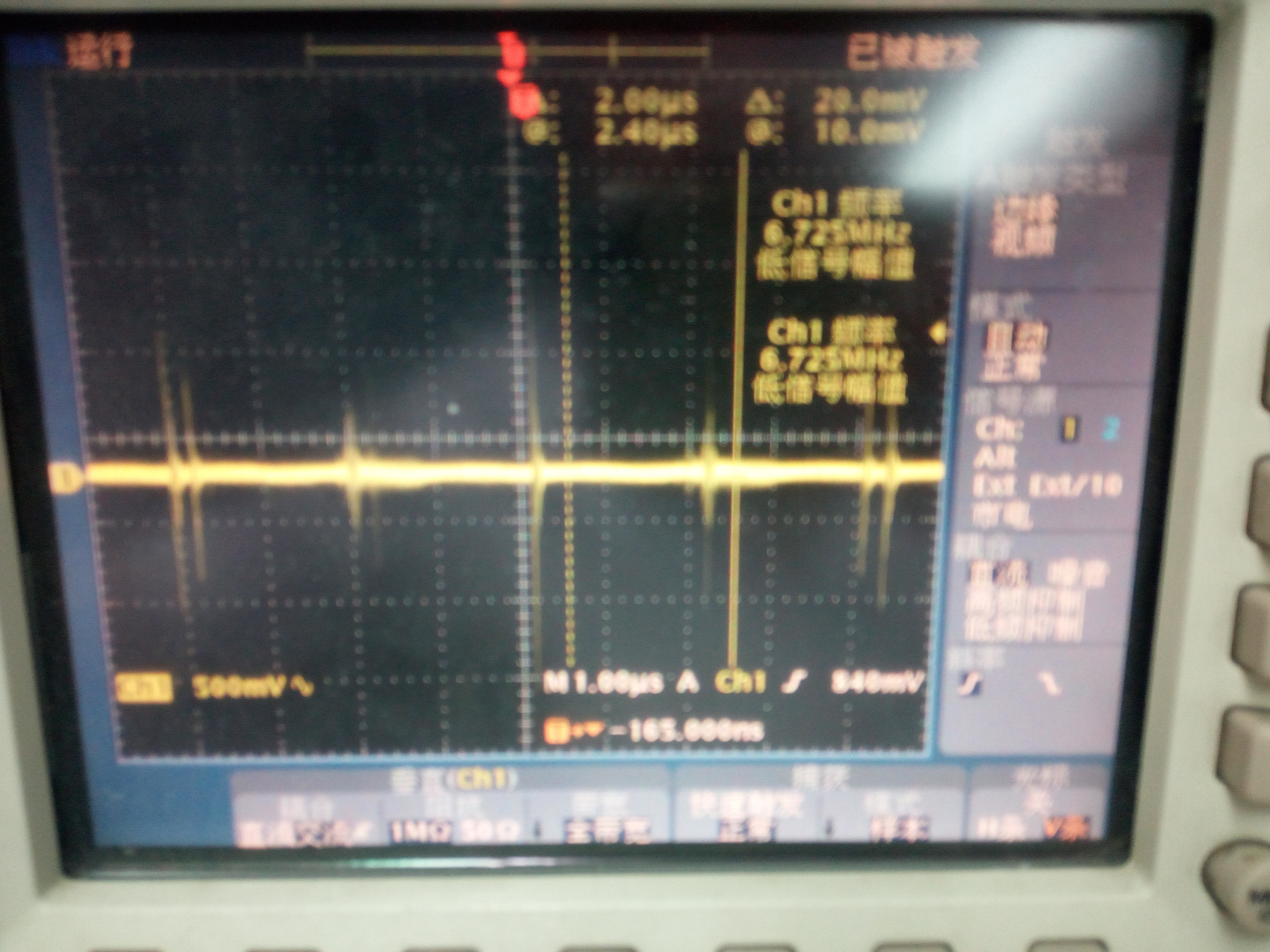

10.8-57V POE 电源
使用 ti TPS23756、PMP6659程序、
PCB 确实很小、元件参数如原理图、现在问题在于附录中的纹波、纹波屏幕截图。
请尽快答复。
谢谢你
e2e.ti.com/.../PM6659_5F00_POE12V_5F00_Sch.pdf

    有什么建议吗? 我的噪音仍然很大
    您好、用户:
    是否可以在私人邮件中提供布局文件?
    对拖延表示歉意。
    Thomas A.
    您好、用户:
    您能否提供这些布局文件? (节奏、刹车片等)它确实能帮助我解决问题。 现在、我看到顶层和底层平面之间缺乏分离、这会耦合开关噪声。 有关 HF 噪声的一些信息、请参阅 :e2e.ti.com/.../2243.understanding-measuring-and-reducing-output-voltage-ripple
    此外、您能否重新上传波形的非模糊图片? 我假设它们在12V 输出上显示纹波。 如果没有、请告诉我。
