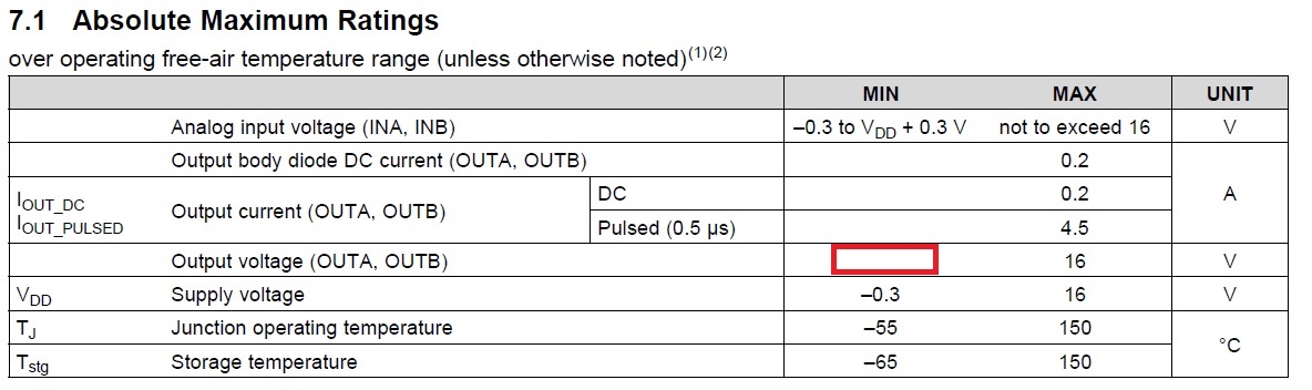

我是否可以知道输出电压(OUTA、OUTB)的绝对最小额定值是多少? 我在数据表中看不到这一点。 谢谢。
Gary
    Gary、
    这些输出引脚应被视为在直流条件下具有-0.3V 的绝对最小额定值、在脉冲(<200ns)条件下具有-2V 的绝对最小额定值。
