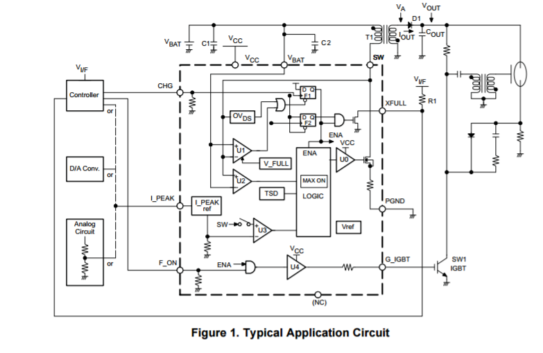

我想就哪种控制器、数模转换器或模拟电路最适合与 TPS65560一起使用征求您的意见。  我将使用12VDC 3A 墙壁电源。
    您好 Joseph、您能不能澄清您正在寻找的内容?

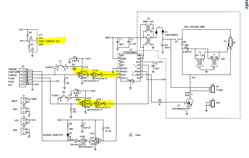

    我认为您参考的是下面显示的数据表中的图表。
     TPS65560EVM-165第7页显示了用于设置 IPEAK 和控制 CHG 和 F_ON 的"模拟电路"实现。
    有许多模数转换器可用于设置 IPEAK 电平。
    对初级侧的峰值电流进行编程相对容易。 可使用 TPS65560/TPS65561的 I_PEAK 引脚将峰值电流从 I (PEAK1)设置为 I (PEAK2)(请参阅数据表中的图9)。 每个产品数据表中都指定了这些值(I (PEAK1)和 I (PEAK2))。 第2.1.3节对此进行了详细讨论。
    因为有许多 UP 或 uController 可以驱动使用 LED 闪存的整个系统。
    许多 uController 都具有 A-D 和 GPIO、可与 LED 闪存配合使用。
    便携式设备应用、例如数码相机(DSC)、数码摄像机(DVC)、光学胶片相机、移动相机电话和带有相机的 PDA、将有一个或两个用于控制 TPS65560 LED 闪光灯的处理器。
    控制必须:
    1.告诉闪存现在是充电的时候了,因为闪存即将发生。
    2.调整 IPEAK、参考数据表2.1.3。
    3.触发闪存
    TPS65560的简单控制使其可用于各种基于处理器或非基于处理器的设计。
    您是否能够分享有关您的系统如何使用此功能的更多详细信息?
    本应用手册还可帮助设计此器件。
    如何使用 TPS65560和 TPS65561闪光灯充电器和 IGBT 驱动器进行设计(修订版 A)
    www.ti.com/.../slva266
