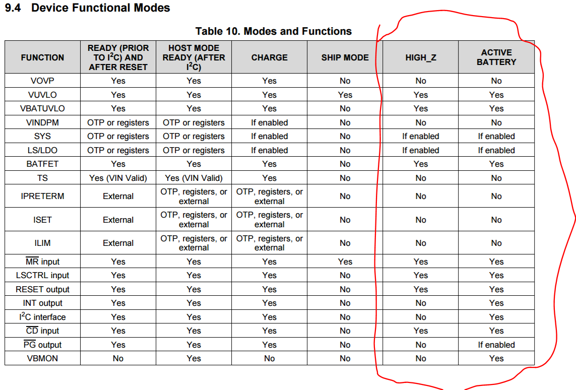

数据表指定了睡眠模式。 我知道睡眠模式是指输入 Vin 不大于 Vbat 足以为电池充电、但高于 Vuvlo 时。 不清楚在睡眠模式下可用的功能是什么。 器件功能模式部分中有一个表格、但其中未列出睡眠模式。 是否具有与充电模式相同的功能? 如有任何澄清,请予以说明。
    您好 Kelly、
    在睡眠模式期间、您将处于运输模式、High_Z 模式或活动电池模式。
    它仅处于高阻态或有源电池模式、您可以在该模式下启用某些引脚以继续工作。
    David
