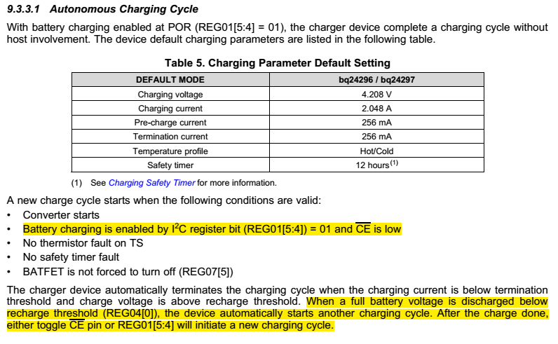

我们使用 BQ24297和 BQ24751 (Pack 端)应用 POS 平板电脑、但有一些问题需要您的帮助。
在 DOS 下、将环境状态 PIN 模拟为高电平表示充电复杂。 当处于 Windows 状态时、PIN 变为低电平表示正在充电、原因是什么?
您是否有想法可以帮助我解决此问题? 谢谢。

    我想 我们对这个问题有一些想法。
    查找日志文件。 充电器具有重新充电器行为
    我是否可以知道与重新充电器行为相关的/CE 引脚直接接地? 如何禁用自动充电器功能?
    嘿、John、
    没有用于禁用自动充电的寄存器。
    但是、您可以读取寄存器或 STAT 引脚以确定充电是否已终止。 如果充电器指示充电器终止、您可以选择通过寄存器或通过将/CE 引脚切换为高电平信号来禁用充电。
    Joel H

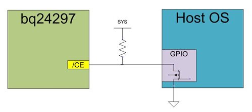

    您好、Joel、
    我们的应用是平板电脑。
    如果/CE 引脚连接到 SOC。 操作系统关闭时/CE 引脚状态将变为未知? 你有其他想法可以向我建议吗?
    曹曹
    曹您好、
    嗯、如果你在/CE 引脚上有一个上拉电阻器、那么它不必是未知的。
    如果您有操作系统(某些 GPIO)在需要充电时将引脚下拉、则将使/CE 变为低电平。 如果它关断、/CE 将通过上拉电阻器自动上拉高电平。

    曹您好、
    正如我在上次答复中所说的那样。 您可能在/CE 引脚上有一个上拉电压轨来禁用充电、并且该引脚也直接连接到开漏输入(即典型 GPIO 引脚)。
    这样、如果您的操作系统关闭、充电也会关闭。
    此外、请注意、如果您有适配器/电源、则存在充电以保持电池电量不变。
    Joel H

    曹您好、
    我试图描述的是:
    主机控制充电的各个方面。
    您的意思是"长时充电器"? 您是否意味着您希望充电器独立运行?
    为了确保我对您的理解正确、您只希望在充电终止完成后禁用充电、以便充电周期不会激活。 是这样吗?
    如果是、您可以通过 REG01位4:" CHG_CONFIG"禁用再充电。 这将禁用充电、直到您再次打开它、或者如果您断电并且无法重置充电器看门狗计时器。
