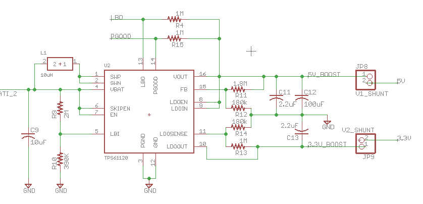

我的电路配置如下图、可产生两个输出:5V 和3.3V:-
我注意到、在移除分流器(即无负载连接)的情况下运行时、LDOOut 的电压约为4.8V、Vout 为5.4V。  LDOOUT 和 VOUT 处的分压器大小是否错误?  输入是单节 LiPo 电池、但如果我用设置为3.7V 的工作台电源替换它、我将获得相同的结果。
    VOUT 的反馈电阻器不正确、设置电压为5.5V。
    您能否共享5V 和3.3V 输出 SW 引脚的布局和工作波形。

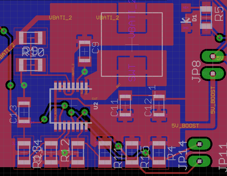

    抱歉、我想说输出设计为5.5V 而不是5V。  我已附上 PCB 布局的屏幕截图:-

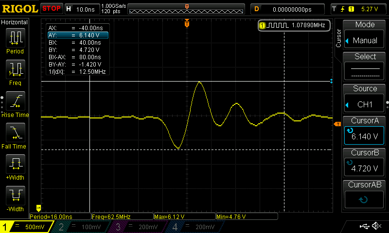

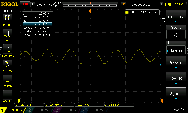

    这是 Vldo 波形:-

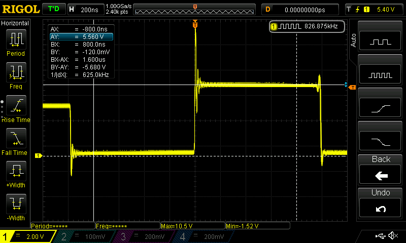

    和 SWT 波形:-

    布局不好。 电源布线必须短而强、尤其是 COUT 和 IC 的连接。 这是有关升压转换器布局的应用手册"www.ti.com/.../slva773.pdf"。虽然该器件与 TPS61120不同、但处理电源布线的原理是相同的。
    关于 LDO 稳压不足问题、如果增加一些负载、电压是否正常? 我想可能是由耦合到 LDO 输出的高纹波引起的。
    您可以应用 EVM 作为参考。 EVM 可帮助排除设置或测量问题。
