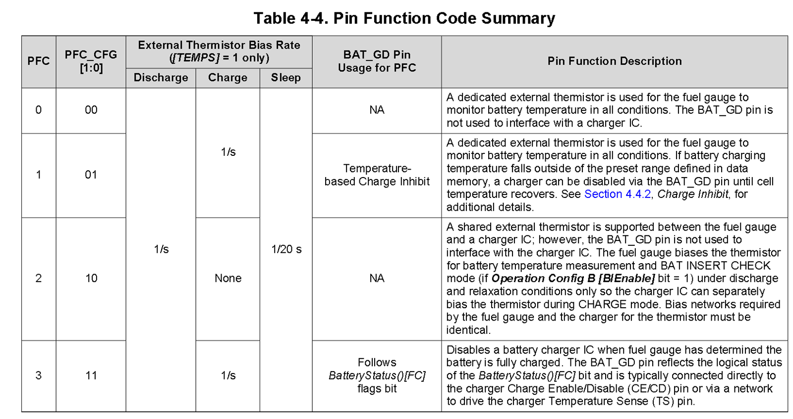

如果我们可以在 BQ27220 和 BQ24040的电路中共享电池的 NTC、我们将对此感兴趣。
 电量监测计的 TRM 在第46页提到了与电池充电器共享 NTC 的可能性。 但是、一些 E2E 帖子说这是不可能的。
我假设只有在没有器件或一个器件具有内部偏置电流源时、它才能工作。 如果两者都具有内部源、则可能不那么容易。
电量监测计的方框图没有以非常详细的方式显示、因此请您提供有关偏置情况以及我们是否可以在所述用例中共享 NTC 的反馈。
非常感谢、致以诚挚的问候
Martin
    不确定内部偏置的外观、但总的来说、不可能与充电器共享 NTC。
    您好 Nabil、
    感谢您的回答。 我们如何解释表中的注释(PFC:= 2)?
    谢谢、致以诚挚的问候
    Martin
    我们深表歉意。 我们认为这是 TRM 中的错误。 BQ27220没有可配置引脚或 BAT_GD 引脚。 对于该器件、热敏电阻不能与充电器共享。
    好的、这是一个遗憾。 感谢您的确认。
