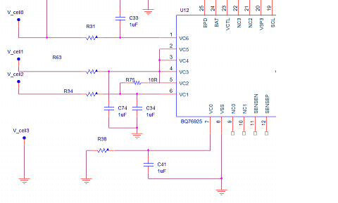

 我们使用两个由2S 电池组成的电池串、如图所示。
VCELL1是电池阴极、VCELL1未连接(R63未使用、R75为0 Ω,Ω、因此
VC5、VC4、VC3、VC2、VC1短接)、电池中心抽头的 VCELL2、电池阳极的 Vecll3、R31、R34、R38为50 Ω。
 我们预计 通过 I2C 总线在 VC2和 VC1之间存在0电压、但  我们发现 通过 I2C 总线在 VC2和 VC1之间存在1V 电压输出、因此我们不需要。μ A
我们预计第二个电池电压介于 VC1和 VC0之间、但实际电压小于我们预期的值。
我们希望在。中获得一些帮助
    尊敬的 Major:
    bq76925支持3至6节电池。 我不希望使用2节电池获得正确的测量结果。 有关说明、请参阅数据表中的第8.3.2.2节。
    对于将测量2节电池的器件、您可能会考虑使用 bq28z610、它具有非常不同的架构、包括保护和监测计、但具有 I2C 接口。
