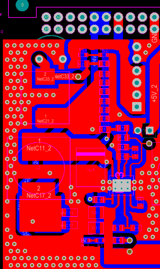

我的客户遇到输出压降问题。  客户使用 TPS54360作为24V 至5V 转换器。 从负载1.6A 开始输出电压下降。 即使在有源负载下也是如此。 PCB 和原理图如下所示。 请告知您可能出了什么问题?

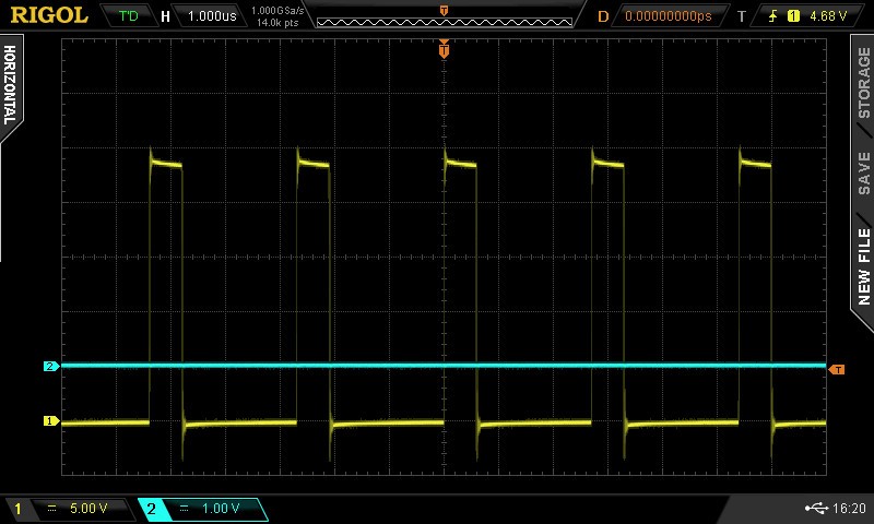

    1.开关是否稳定在1.3A 负载以下。是否可以共享开关节点波形。
    2.我看到客户大多遵循 EVM 原理图。 使用的输出电容器似乎是电解电容器,其 ESR 可以改变环路响应并影响稳定性。 在设计过程中,这是否得到了注意?
    3.我建议对 C17和 C19使用 X5R 47uF 10V 电容器。 卸下电感 L4,然后验证负载调节。
    --_Ambreesh
    1.是的、它稳定。

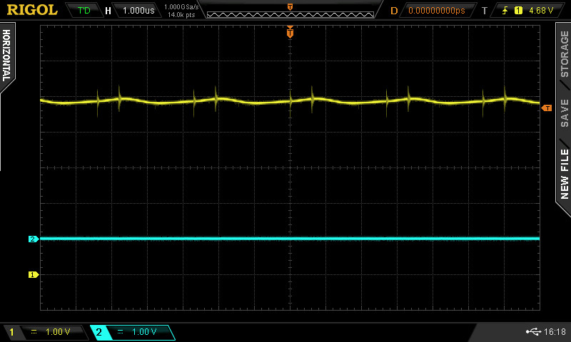

    这是每1通道1:1输出信号5V。 焊接了2个一致的电阻器1.5 Ω、10W;电流必须为5V/3Ohm = 1.67A。可用电压约为4.68V。
