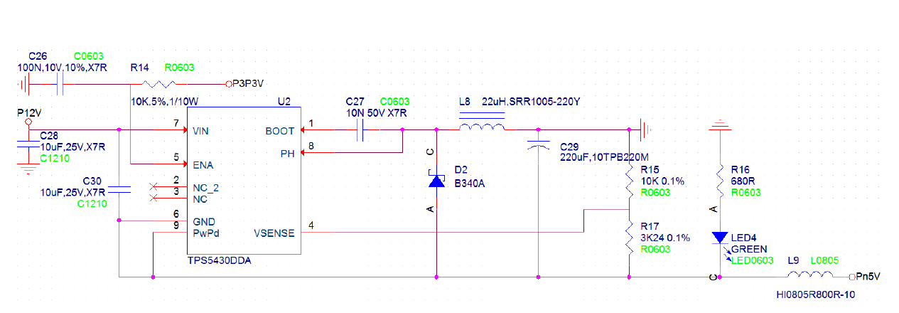

我想知道 TPS43060是否可以输出负电压电平、如以下原理图所示?
我的客户拥有 Vin=24V 至 Vout +/-36V、4.5A 电源解决方案、该解决方案具有 PGOOD 需求、对于+36V TPS43060、我认为没关系、
但我不知道可以输出负电压电平。
还是有其他合适的解决方案?
Jeff
    您应该在这种反相输出配置中使用降压控制器。 在您的应用中、VIN 和 GND 两端的电压将为 Vin-Vout=60V。 请考虑使用 LM5145等高电压降压控制器或 LM3481等非隔离反激式器件来创建负电源轨。

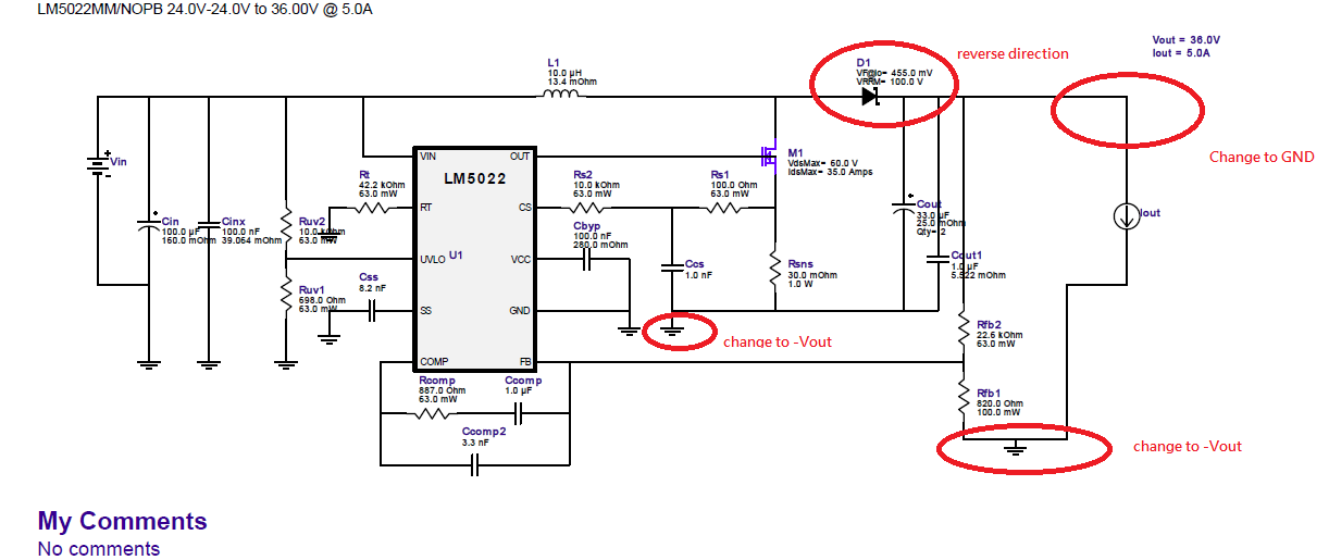

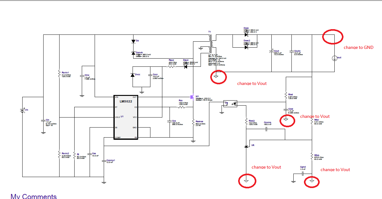

    最后、我的客户选择 LM5022来设计24V 至-36V 的输入电压、我已经使用 webench 工具来创建24V 至36V 的原理图、如下所示。
    那么我只需要修改输出侧[Vout->GND、GND->Vout]、 对吧?
    或者其他人应该注意吗?
     e2e.ti.com/.../webench_5F00_design_5F00_LM5022.pdf
    Jeff
    尊敬的 Jeff:
    基本来说、它对我来说很好。  在构建 电路时、我有以下建议:
     交换 Rled 和 Rled2的值、
    2. 在 Ccomp1中插入一个串联电阻(现在设置为0欧姆)、以防需要、
    3.在 新的输出 GND 和 Rled 与 Rfbt 的结点之间插入一个10欧姆电阻器。  保留用于环路测量。
    4.将整流器二极管移到次级绕组的另一侧。  确保阳极面向新的输出电压。
    祝您好运!

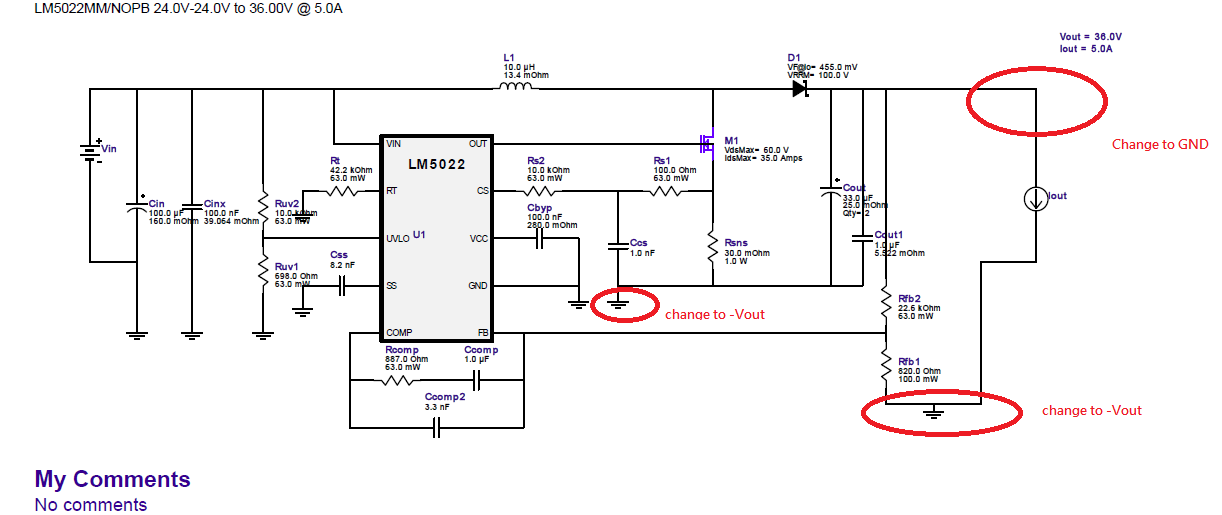

    我的客户希望进行更改以提高、您能帮助我检查以下修改是否正确?
    某些信号引脚应保持参考原始 GND、对吧?
    e2e.ti.com/.../webench_5F00_design_5F00_LM5022-_2D00_-_0789FD88_.pdf
    您好、Youhao、
    添加修改二极管以反向、您能不能帮助我今天检查一下、这是紧急情况、我的客户希望在星期五之前完成检查。 感谢您的大力支持。
    尊敬的 Jeff:
    这不起作用:M1关闭后、电感器电流没有任何变化。 如前所述、您需要像降压控制器这样的高侧驱动器来实现反相输出转换器。 LM5022是一款低侧驱动器、您需要在反激式中使用、如您在5月9日所示、以生成负电压。 您还可以在反相 SEPIC 中使用 LM5022、但我在您的应用中看不到太多的成本优势。 考虑到您的功率大于150W 且反激式转换器的最佳功率小于75W、我建议您使用具有更高额定电压和更强驱动器的降压控制器、如 LM5116、来实现反相输出转换器。

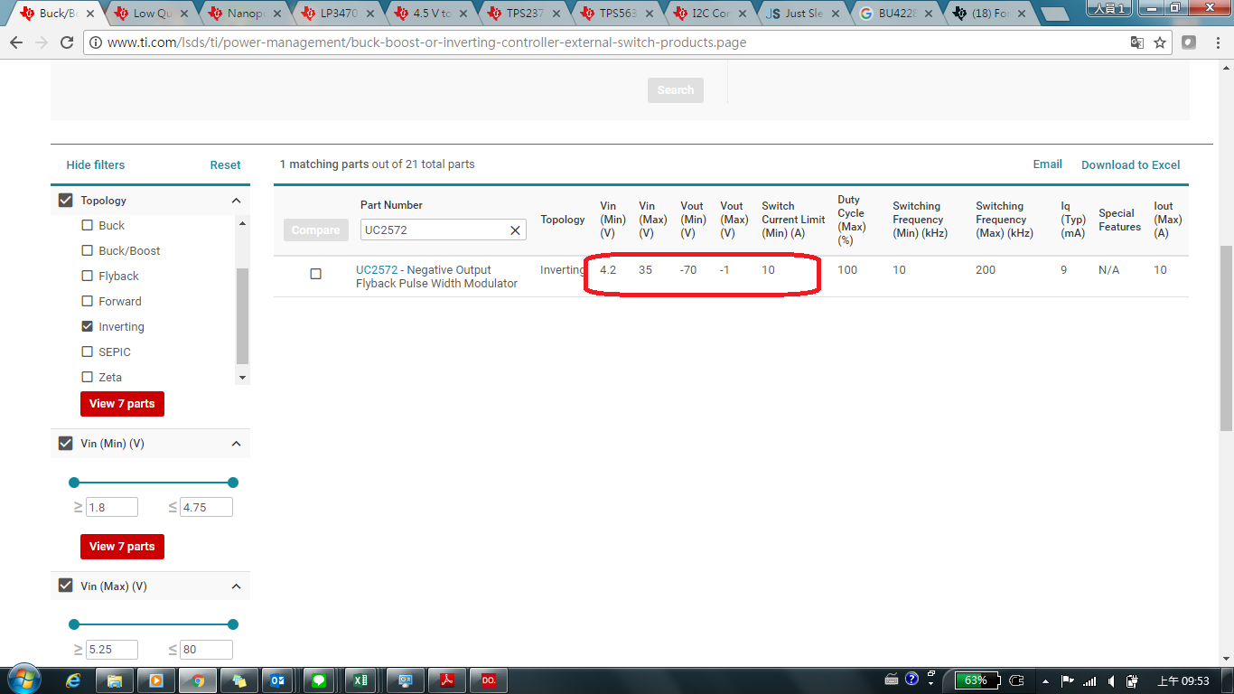

    我的客户回复如果在反激式设计中使用 LM5022、则变压器尺寸太大、我们发现 UC2572似乎可以满足 Vin=24V、Vout=-36V 的要求、
    是否适合此设计? 谢谢!
    Jeff
    您好 Jeff、我两天前在您的另一篇帖子中回答了您的 UC2572问题。 谢谢、/Youhao
