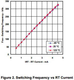

UCC25600数据表指定 Vcc 电流范围为2.5mA (最小值)至7.5mA (最大值)。
Vcc 电流是否会随开关频率的变化而发生很大变化、或者是否在 FSW 上保持恒定?
谢谢、此致、
KF。
    KF、
    Vcc 电流最小值和最大值是您在相同条件下在 IC 之间观察到的最小值和最大值。  这是由于零件的边距、而不是工作点。
    第7页的图2显示了 RT 电流与开关频率间的关系。  当频率从40kHz 变为325kHz 时、电流几乎线性地从~0.5mA 变为~4.5mA。  因此、在这方面存在依赖关系。
    如果他们需要添加更多内容、我会让其他人发表意见。
    Sam

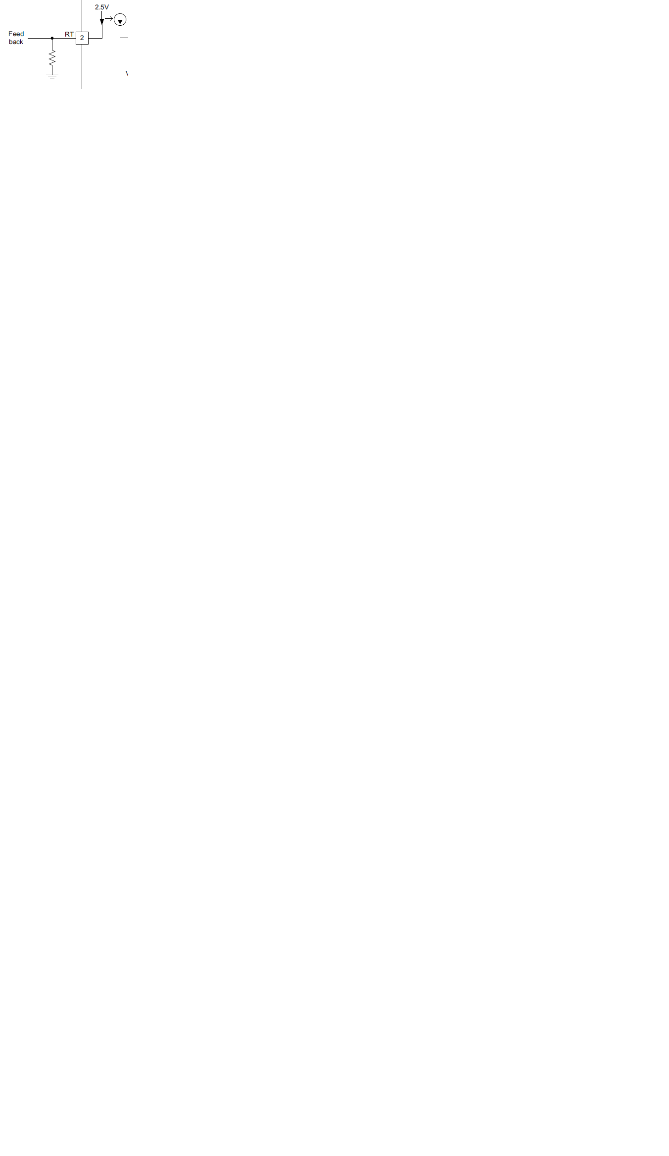

    尊敬的 Sam:
    根据第7.2节功能块 Diagramm、IRT 是从 RT 引脚汲取的电流、RT 引脚连接到内部2.5V 电源轨(请参阅下图)。
    假设您的 Vcc 为12V、那么该2.5V (如下图所示)是否源自 Vcc? 如果是、通过内部 Vcc 至2.5V 线性稳压器还是通过内部开关直流/直流?
    谢谢、KF
    KF、
    我只见过 IC 内部的线性稳压器、因此我想说它的输入电流和输出电流是一样的。
    Sam
