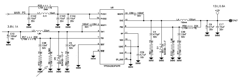

大家好、我使用 TPS54283实现了一个极小的直流/直流降压稳压器。
输出1为3.8V 1A、输出2为12V 0.6A。 输入电压为19.1V
这是原理图

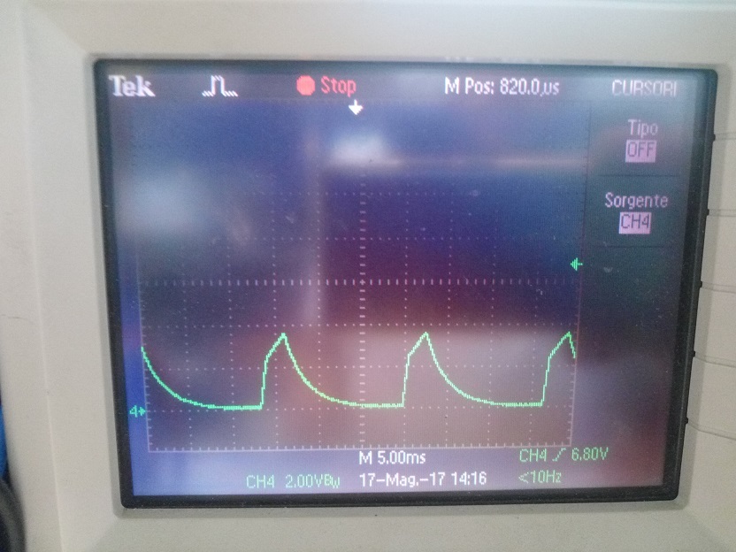

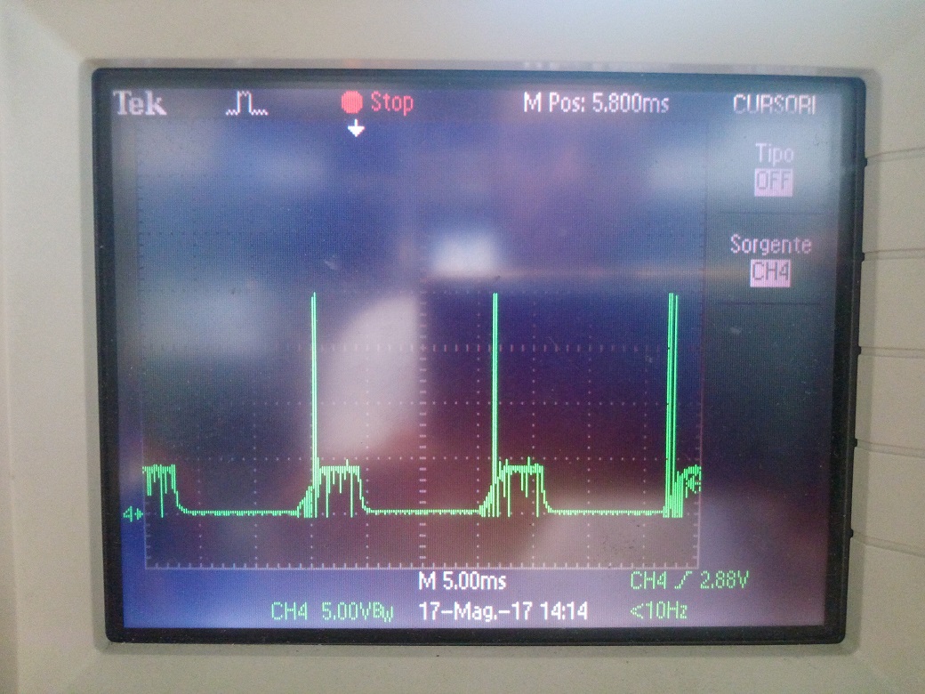

输入电压始终保持稳定、但:
输出1会发生这种情况:

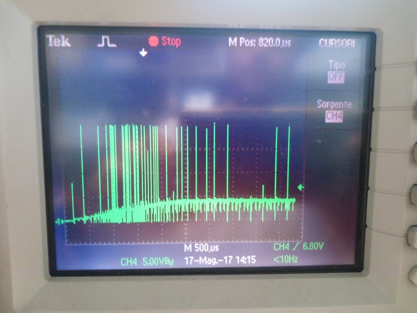

这是 SW1节点
SW1缩放

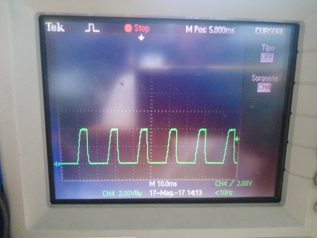

这是12V 输出
我试图:
-将升压电容器从100N 更改为33n,但没有改进
-使用22u 陶瓷电容器更换100uF 16V 电极电容器、但没有改进
-添加了0.3A 最小负载、但没有改进
请帮帮我。
    看起来您是由于 UVP 故障而进入间断模式。 您如何确定用于您的设计的组件? 您是否完全遵循了数据表流程?
