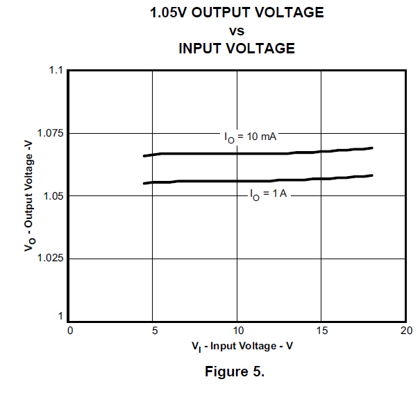

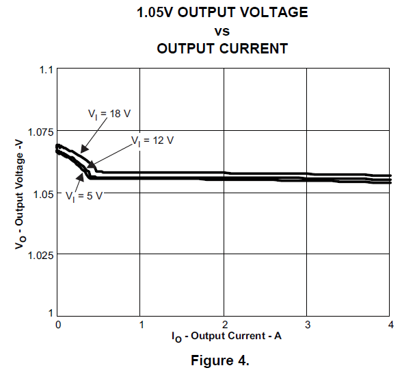

我正在检查输出电压精度。
是否有关于线路调节和负载调节的信息?
(规格)
输入电压:5V
输出电压:0.925V
输出电流条件:3A、2A、1A
    客户是否必须需要0.925输出数据? 我们在数据表中提供了1.05V 输出线路调节和负载调节曲线。
    此外、线路调节的输入电压范围是多少?
