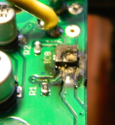

处理使用 TPS259270的客户电路。  我将未经加密的 PSPICE 模型导入到 TINA 中、因此 TINA 本机模型不可用。
在故障测试过程中、客户有意将 VIN 连接到 VOUT 以模拟电路板上可能存在的特定短路故障情况。
这样、TPS259270就会快速、灾难性地蒸发。
仿真后、如果 VIN 连接到 VOUT、VOUT 上似乎出现死区短路。  这是我的 TINA 原理图。  由于这使用未加密模型、因此我无法在此处布置 TINA 电路。 R3对 VIN 到 VOUT 的短路进行建模。
仿真显示、当 EN 为低电平时、OUT 似乎对地短路、并且有过多的电流流经 IIN:
请注意、IIN 在110A 时启动、从而导致:
请确认这些是预期结果。  这不是很好。

    所包含的 TINA 电路显示了足够详细的信息、并且仿真结果与观察到的破坏一致。
    如果在 EN 为低电平时 VOUT 是否接地短路、请与设计团队进行评论或咨询?
    在实际应用中、此电子保险丝应为外部器件供电。
    技师可能无法正确连接外部负载、并意外地使用与 VIN 相同的电压为电子保险丝反向供电。
    该产品旨在检测/报告此情况、但很显然、如果电子保险丝无法承受、我们需要另一种解决方案。
    谢谢、Best、Steve

    对于 TPS25927器件、禁用时 VOUT 未对地短路(EN =低电平)。
    对于具有"快速输出放电"特性的器件、VOUT 通过内部放电电阻接地、但不会直接短接。
    根据您的应用说明、我建议选择背靠背集成 FET 器件 TPS25940/TPS25942A、该器件可提供反向电流阻断以防止"反向供电"。 这些器件的 FLT 输出可用于报告条件。

    请解释为什么当 EN = 0时、仿真和实际生活中存在极高的电流。
    数据表没有提到当 EN = 0时、如果电子保险丝反向偏置会发生什么情况。
    方框图表示基板二极管将允许电流从 VOUT -> VIN 流至接地。
    我们目前不在寻找另一个电子保险丝。
    请回答我提出的问题-这种情况变得非常紧急、如果我们无法通过 E2E 获得清晰的答案、则需要将问题上报给管理层。

    根据 Rakesh、SPICE 模型似乎存在问题-希望团队能够解决。
    我们将尝试找出在 EVM 上重现此问题的方法。
