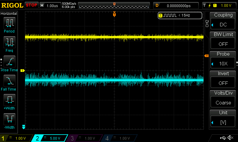

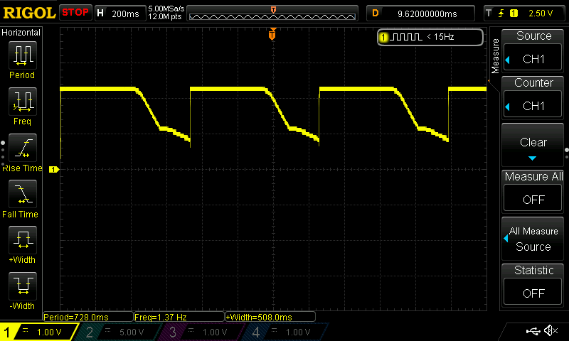

我尝试使用 LM25119、当我将电池连接到电路时、大多数时候电池会出现故障。
下面是反馈电压的图像。 输出介于16和9伏之间、假设为6V。

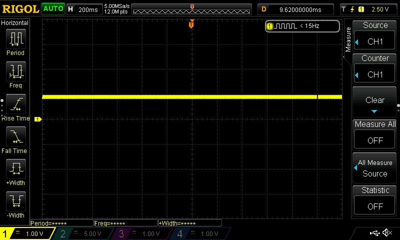

当我使用可调电源缓慢打开电源时、它工作正常、我在反馈上获得以下电压

    我已经用470nF 的复位电容和45nF 的软启动电容进行了更改,现在输出上仍然可以得到16V 的电压。
    (通道1是反馈、通道2是输出)
