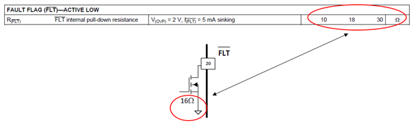

您能 不能告诉我 FLT 引脚内置电阻值的概念。
数据表中有两种类型的值。
什么是16Ω(数据表第20页图48)?
客户对不同于典型值(18Ω)的值感到困惑。
Yusuke /日本地区
    您好、Yusuke -San、
    感谢您的判断。
    我们将采取措施更正图48和49、以匹配数据表中提到的典型值。
