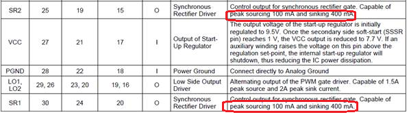

    问题3:
    SR1/SR2的拉电流能力为100mA、灌电流能力为400mA。

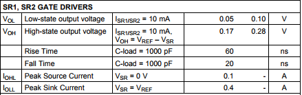

    我的问题 Q1是针对 SR1/SR2栅极驱动器输出电压最大值/最小值。 不是 VREF 最大值/最小值。
    SR1/SR2栅极驱动器 VOL 最大值为0.1V。
    SR1/SR2栅极驱动器 VOH 最大值为0.28V、VOH = VREF - VSR。
    VREF 最小值为4.85V。
    因此,VSR 最小值= 4.85V - 0.28V = 4.57V ?
    VSR 最大值计算如何?
    客户认为、这种 VSR 精度可能会影响连接的光耦合器中的电流值。
    SR1/SR2可驱动100mA 拉电流。 但电流不是连续直流电。
    VREF 电流最小值能力为15mA。
    我们应该如何估算连接的光耦合器中的电流流量?

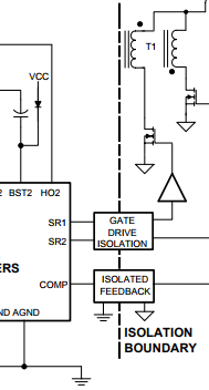

    您好、Naokazu - San、
    是的、4.57V 将是最小 VSR。 根据 LM5046数据表的7.3.13、VSR 的振幅限制为5V。 请允许我修改我先前的回答。 您需要在隔离栅上获得 SR1/SR2逻辑、但最好使用数字隔离器或信号变压器。 通常、次级侧有一个栅极驱动器 IC、用于为同步 FET 提供拉电流/灌电流。 SR1/SR2将为栅极驱动器提供开关逻辑。 光耦合器本身没有足够的驱动强度来驱动同步 FET。
    EVM 用户指南www.ti.com/.../snva470b.pdf 的第15页提供了使用数字隔离器+栅极驱动器的示例。
