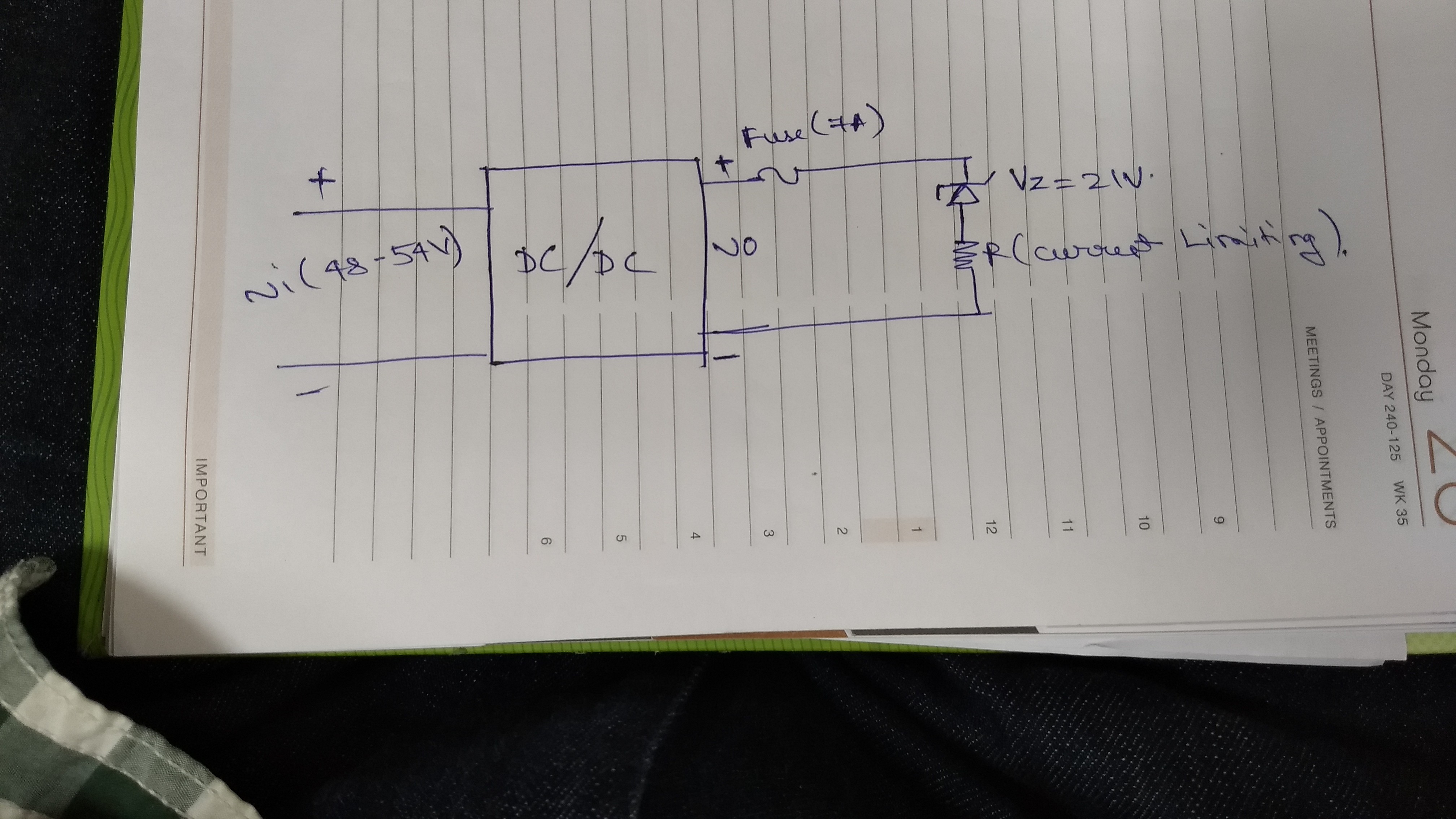

我的一位客户正在开发基于 LM5088、TPS54260器件的直流/直流产品,
他们一直在尝试实现过压保护电路。 开关的漏极和源极(MOSET)可能 会短路、并且负载上可能会出现完整的输入电压(我们的情况是48V 至54V)、并可能损坏它。  它们已将一个与输出串联的7A 保险丝和 21伏齐纳二极管与负载并联的限流电阻。 此电路已连接以供您参考。
 我们假设、如果负载上的电压达到48伏、齐纳二极管会将电压钳制在21伏(VZ= 21V)、剩余电压(48-21=27V)将出现在保险丝上。 但是、保险丝上没有压降、整个电压出现在负载上。 请查看并 建议是否需要任何修改。

    您需要确保保险丝打开。 R 的值是多少?

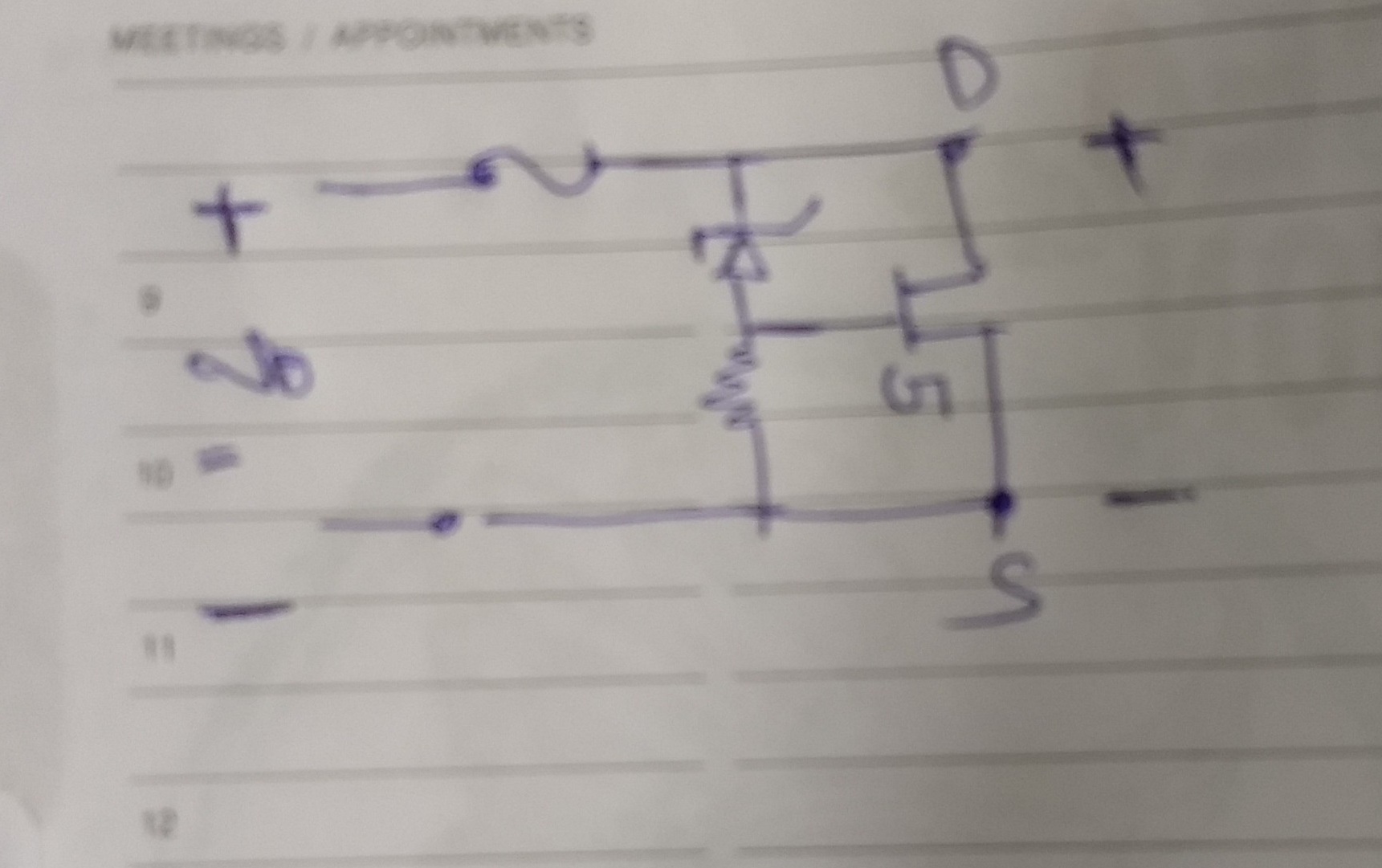

    使用的电阻值为2.3K。 我们尝试通过按连接方式连接 MOSFET 来修改电路。 当直接提供48伏电压时,保险丝被熔断,MOSFET 短路(阻尼)。 在 MOSFET 短路之前,我们是否可以采取任何措施来熔断保险丝。

    使用50V 输入和2.3k 电阻时、您将在高侧 FET 短路的情况下看到 Vout 上的全输入电压。  齐纳二极管上为21V、电阻器上为29V。  它仅需12.6mA 电流、因此保险丝不会打开。

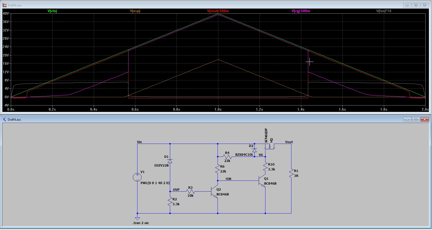

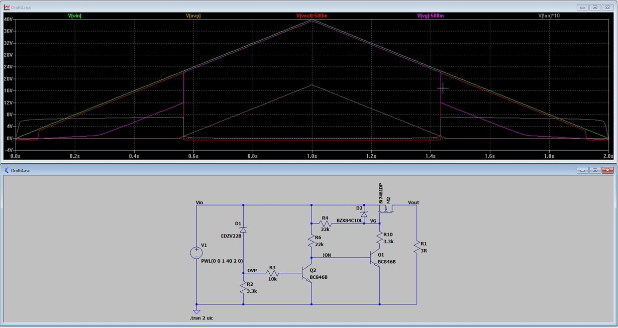

    嗯、这可能不像您想的那么简单、但这是一个建议。
    如果您认为组件看起来像解决方案、请验证组件并重视您自己。
    M2始终开启、这是因为 R6、Q1、R10。
    D2将 M2栅极电压限制为~-10V
    当转换器输出电压上升时、D1导通并导通 Q2、这会关断 Q1、从而通过 R4关闭输出。
