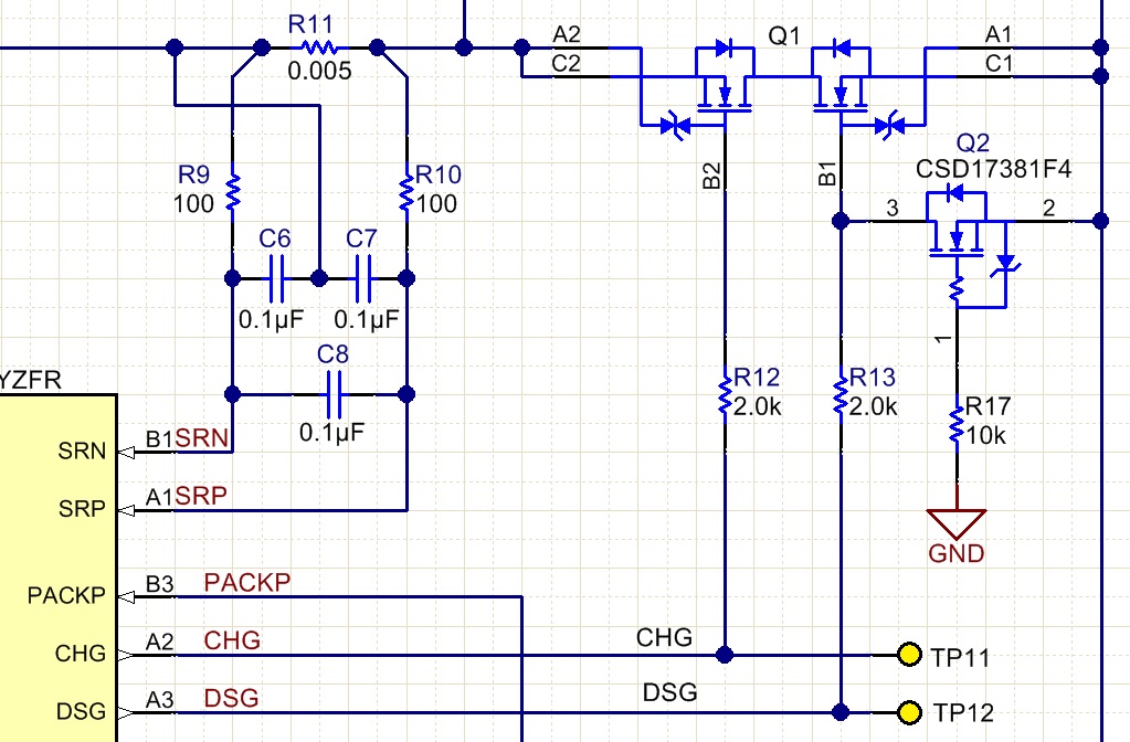

我遵循了该器件数据表中的参考原理图、但我今天看到了有关反向电池保护的注意事项:
'可以添加一个外部反向充电器输入 FET 钳位、将 DSG FET 栅极短接至其源极端子、当电池组的 PACK+输入端存在负电压时强制导通通道关闭、并防止电池放电电流过大。'
我会在哪里添加此器件、您认为合适的器件是什么?
谢谢你
     请查找所连接的电路、TI N 沟道 MOSFET CSD17381F4是这方面的一个很好的器件。
    Phil
