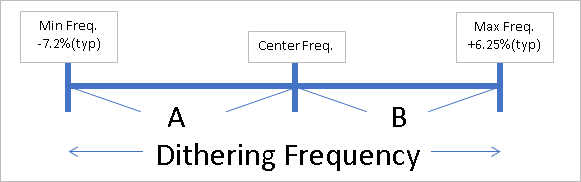

抖动在数据表中指定为±6%(典型值)。
您能否告诉我我们参考抖动频率的最小/最大分散程度?
我们不需要保证。
Kuramochi

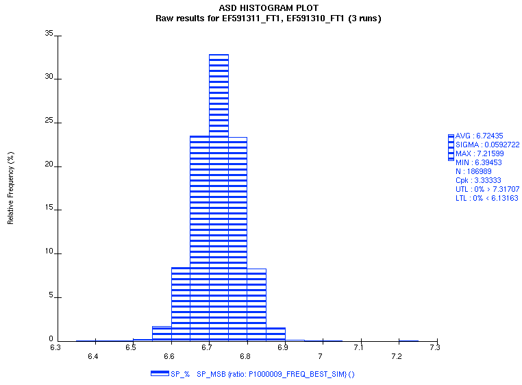

    频率抖动由数字计数器控制、因此变化很小、我们将检查 FYR 数据。
    Andy San、
    感谢您的快速响应。
    我等待数据。
    Kuramochi
    这是 MSB 的分布、因此它大约为+/-6.7%、从下面的数据中得到的最大值为+/-7.2%。
    Andy San、
    感谢您提供的有用信息。
    我想知道这些数据的详细信息。
    MSB 是否意味着遵循"A+B"或仅"B"的平均值或其他任何内容?
    Kuramochi
    A 是 MSB
