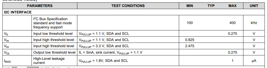

问题2. I2C 逻辑电平是如何定义的? 它基于 VSYS 输出电压吗? 如果 I2C 逻辑电平与我们使用的 MCU 不匹配、会发生什么情况?
Inline image 3

    问题2:答案在下图中。
