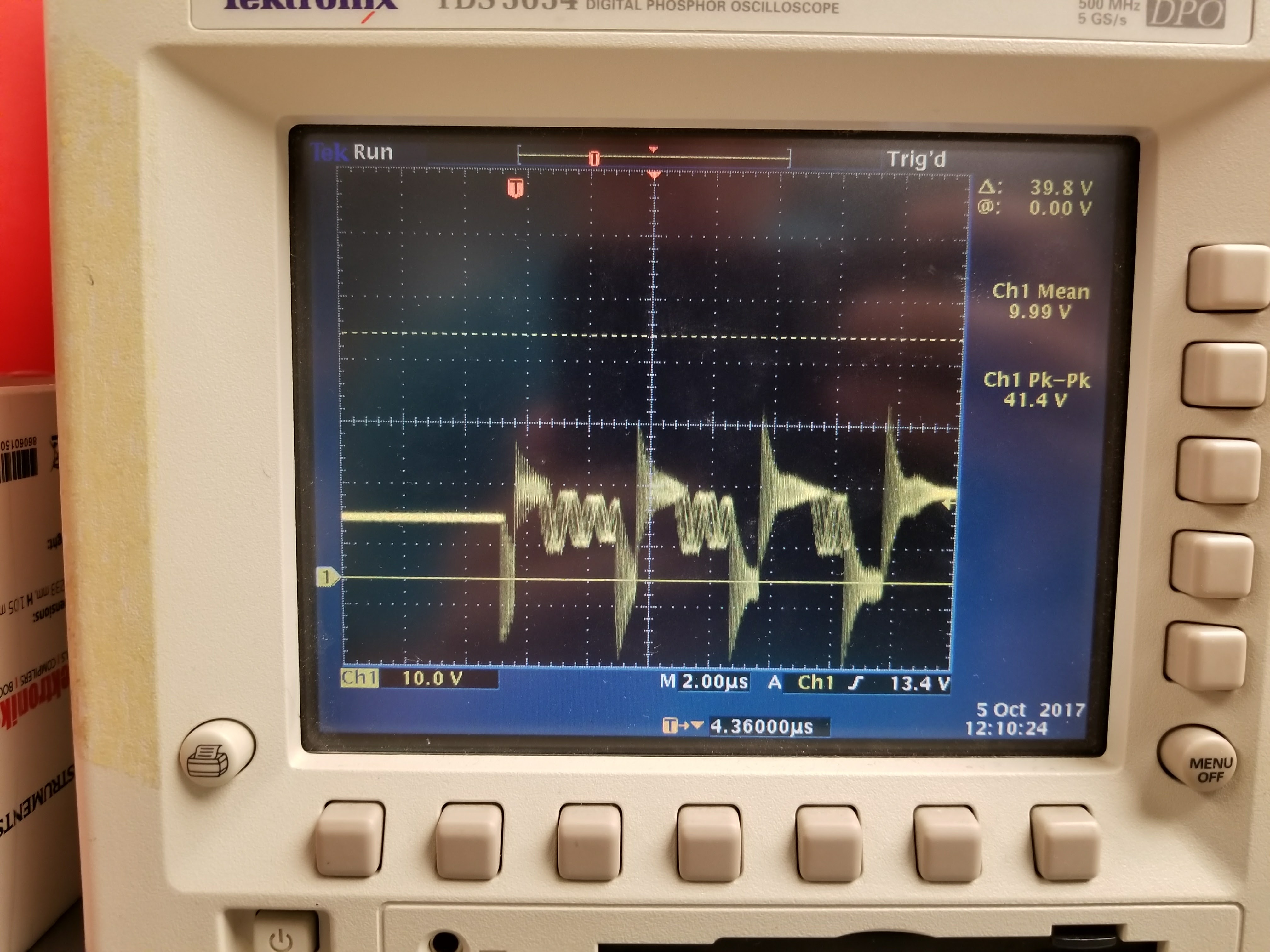

    我想您看到的是 DCM 运行模式。 请布置 TP10波形吗?
    EL
    豪迪!
    感谢您的快速回复。 明天中、我将为您提供这些波形! 我将在没有负载的情况下包含波形、然后在有负载的情况下包含波形。

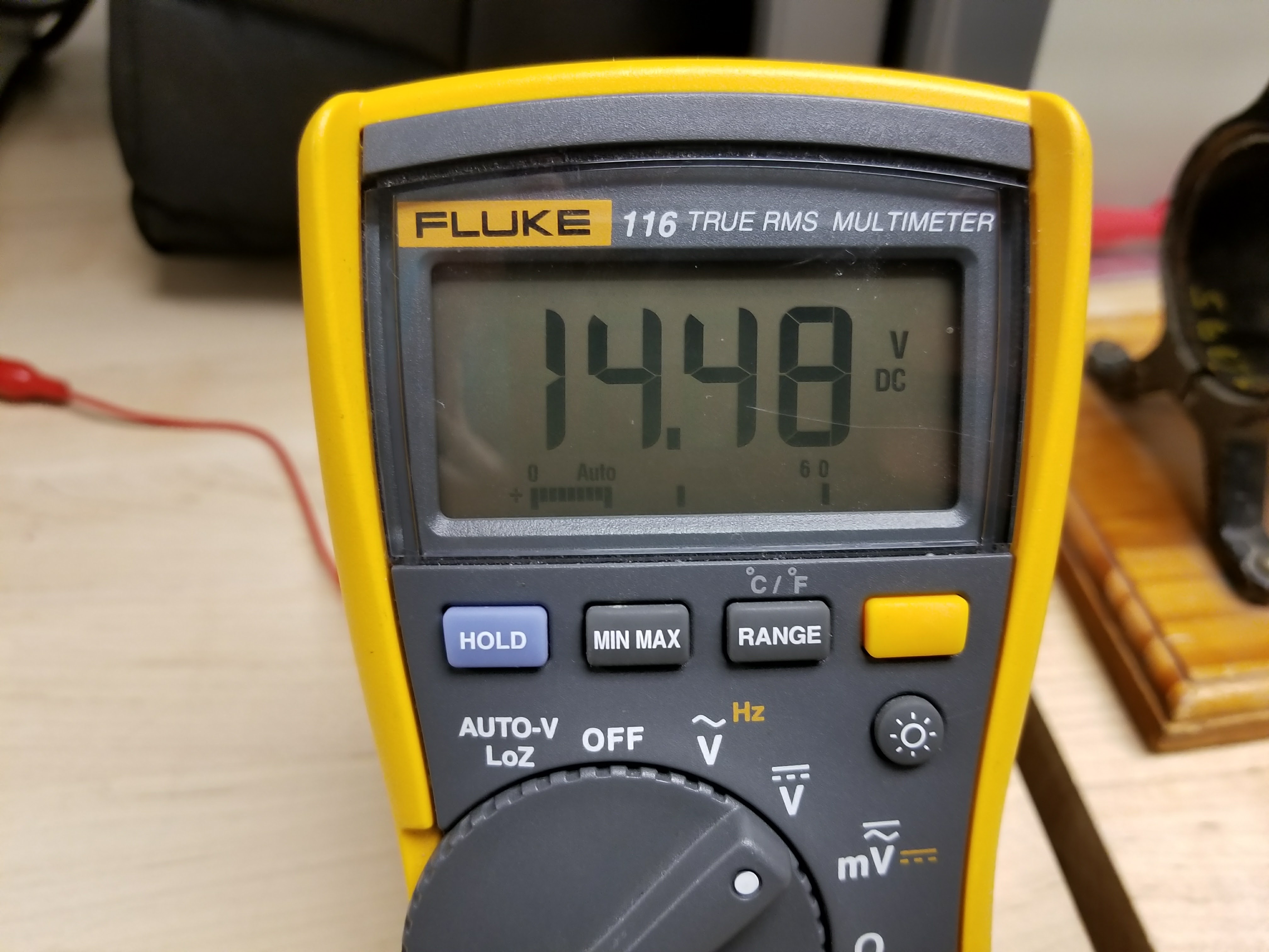

      这是空载下的波形。
      这是拉动200欧姆负载时的压降
      这是所述负载下 TP10和 TP13 (GND)之间的波形。
    e2e.ti.com/.../Boost-Converter-PDF.pdf 这是 PDF、以防图像不起作用。

    尊敬的 James:
    请确保您使用的是10uH 电感器。 此外、J14应按照 PMLK-Boost 实验手册第30页的规定进行短路。
    此外、请确保您的输入电源不受电流限制。 大多数情况下、这是导致问题的简单方法。
    -Garrett
