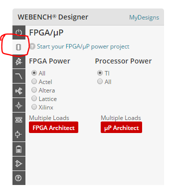

您能不能告诉我 FPGA 电源参考设计。
客户正在考虑 XCZU4CG-1FFVB900I。
您是否有适用于 XCZU4CG-1FFVB900I 的参考设计?
Yusuke /日本地区
    Tsukui-San、您好!
    随着 FPGA 的出现、它们的实际功率需求会因时钟速度和其他变量而异。
    因此、很多时候 TI 没有特定 FPGA 的设计。
    构建设计的一种好方法是使用 Webench FPGA Architect。
    XCZU4CG 是一款 Xilinx FPGA。 Zync Ultrascale
    从 TI.com 查看 WEBENCH 设计器区域、通常位于主页的右中。
    单击 FPGA/UP 电源项目的 IC 封装符号。
    选择 Xilinx、然后单击 FPGA Architect
    然后显示了许多针对 XC7Zxxx 的选项、我不知道 XCZU4CG 与可用 PN 的相似程度
    TI.com 上提供了许多参考设计
    在"立即查找您的解决方案"下的搜索框中输入 Zynq、将显示12个 Xilinx Zynq 设计。
    我随附了一个复制/粘贴 Word 文档及结果。
    如果这些建议对您的客户不起作用、请告诉我、我们可以探索其他选项。
