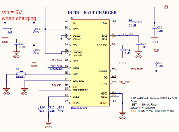

我们使用 BQ25120的集成降压为我们的系统供电。 它应该输出1.8V、但我们测量的是1.1V、这不足以为我们的 MCU 供电和进行闪存。
目前我们所了解的是:
  • 我们只有7个板、它们都有相同的问题
  • 在测量 BQ 输出之前、在这些电路板上没有进行任何闪存或任何类型的事先使用
  • 当在 BQ25120EVM-731上使用与我们的设计相同的外部 BOM 时、输出为1.8V
  • 当使用 EVM 为我们的系统供电(移除 BQ 输出自)时、我们能够刷写我们的 MCU、并且一切都正常工作
  • 通过 I2C 读取电路板 BQ 的06h 寄存 器会显示0x80、这会将降压转换器设置为1.1V、但我们的测试软件是一个基本的只读工具、因此它不能自行修改该寄存器。 这似乎表明 BQ 默认设置为1.1V、而不是1.8V
我们使用 FPC、因此返工非常棘手、由于我们只有7块电路板、因此除非确实有必要、否则我们希望避免影响 BQ。
欢迎您了解为什么会发生这种情况!
下面是我们针对 BQ 器件的设计:
感谢您的帮助、
Damien
    您好 Damien、
    很抱歉、听到您有问题。 在以下位置发现了类似的问题: e2e.ti.com/.../2291419 。 这可能有助于解决此问题。 发生这种情况时、CD 引脚是高电平还是低电平?
    Raheem
    Raheem、您好!
    感谢您的帮助。 我们也发现了这篇文章、但由于根本没有 I2C 通信、我们认为这不是同一个问题。 为了确保在为电路板上电之前移除了 I2C_SCL 上拉电阻、从而使 I2C 总线不工作、输出上仍有1.1V 电压。
    CD 引脚为低电平。
    Damien
    Damien、
    默认情况下、SYS 电压应为1.8V。 尝试断开微控制器和 IC 之间的任何通信。 然后关闭电池和 VIN、再打开并检查输出电压是否仍然为1.1V。 将所有组件保持原样连接到 SYS。
    Raheem
    Raheem、
    如前面所述、通过移除 SCL 上拉电阻器来禁用 I2C 总线、以确保没有通信。 无论如何、我们今天使用示波器来监控 SCL 和 SDA、同时回收电源、正如您所解释的那样、没有 I2C 通信、仍然是1.1V。
    Damien
    Damien、
    请按如下所示将电路板设置回默认设置、并让我知道 SYS 电压是多少。 此外、出现此问题时是否同时存在 VIN 和 BAT? 如果只有 BAT、则 CD 应被拉至高电平。
    Raheem

    Damien、
    您能否发布上电的示波器捕获? 我想查看 PMID、VSYS 和 VBAT。
    您能否确认 I2C 线路已上拉至 VSYS?
    Gautham。
    Gautham 您好!
    I2C 线路实际上被上拉至 VSYS。
    我们只有一个旧的2个输入示波器、没有屏幕截图功能、因此请原谅下面图片的质量不佳。
    我所了解的是、您希望看到 VIN 斜升时触发器的 PMID、VSYS 和 VBAT 波形图。 如果情况并非如此、请告诉我、以便我可以上传您需要的内容。
    请注意、Vin 斜升不平稳、因为它是由无线充电产生的、但如果没有插入 VIN、问题也会出现、表明这不是问题所在。
    Damien
    Damien、
    感谢您的观看。 这是值得检查的好信息。 没有什么是好的东西。
    现在、您是否能够读出所有 I2C 寄存器? (尤其是在出现此问题时?)
    Gautham
    Gautham、
    以下是发现问题时的寄存器转储结果:
    寄存器
    0x00h 0x03
    0x01h 0x40
    0x02h 0x88
    0x03h 0x00
    0x04h 0x02
    0x05h 0x00
    0x06h 0x80
    0x07h 0x00
    0x08h 0x00
    0x09h 0x00
    0x0Ah 0x7C
    0x0Bh 0x00
    Damien
    很棒! 发现问题!
    您将寄存器0x06 (SYS_VOUT)设置为数据0x80。 这对应于1.1V 设置。
    您需要将其设置为数据0xAA。 您是否在加电时意外写入此寄存器?
    Gautham
    实际上、正如第一篇文章中所述、我们已经看到06h 寄存器值不是它应该的值、但我们不在它上面写入任何内容。 有关详细信息、请查看第一个帖子。

    Damien、
    在多少个电路板中有多少电路板出现了此问题? 您从哪里获得这些器件?
    OTP 位几乎不可能翻转。
    Gautham
    Gautham、
    12个电路板中有12个电路板存在此问题。 然而、我们在另一家工厂进行了另一批 FPC、我们没有这个问题(设计完全相同、但组件订购不是同时进行的)。
    对于有问题的12块板、BQ25120由我们的中国团队购买到一个本地的碎盘、名为 Onenew。
    Damien
    Damien、
    这回答了我的怀疑。 我不确定 TI 如何在未发布器件没有弃权声明的情况下获得器件。 我们有许多版本的此器件、它们能够保护一些-最有可能是作为免费样片提供的样片(根据弃权声明)。
    他们应通过购买的渠道联系 TI。
    gautham
    您好、Gautham、
    因此、您说的是、我们确实具有1.1V 默认输出电压的器件、我们所能做的就是替换它们?
    Damien
    是的。 我还会联系供应商或供应商、或者询问他们是否是为了其他客户而准备的、他们是否将商品混在一起。 此外、我们还对 BQ25120A 进行了 RTMed、因此我建议您也购买它。
    Gautham
    您好、Gautham、
    感谢您的回复、但这是一种遗憾。
    我们将发送电路板以进行新器件返工、并查看我们是否可以获得1.8V 输出。
    我稍后将在这里发布更新。
    Damien
    用新的器件替代器件解决了问题、因此我们确实使用了1V1默认输出的器件。
    感谢您的支持、
    Damien
