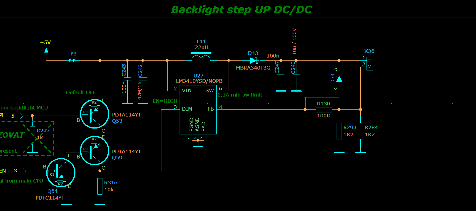

我的设计中采用了带 LCD 背光的 LM3410Y。
参数:
输入:    5V
输出:  22Vmax @300mA LED

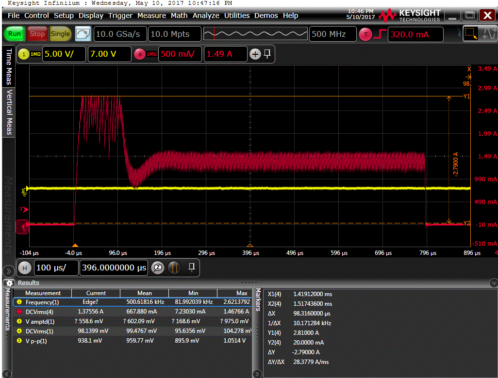

该 IC 由 DIM 引脚上的 PWM 信号驱动。 PWM 的每个上升沿都会导致过流情况。 下面的屏幕截图是电感器电流。
只要输出电容器较大、这个 OVC 就会出现...更大的输出电容器会导致更长的 OVC。

    我不确定您是否存在稳定性问题、但您可能不是来自电感器电流波形。 为了确保您需要查看 LED 电流波形、这在升压转换器中更为重要。 当 DIM 为低电平时、输出电容器将放电至某种程度。 因此、当 DIM 被拉至高电平时、电感器和开关电流将在初始时高得多、以便为输出电容器充电。 在电容器充电到足以获得满 LED 电流之前、反馈将不会达到其调节点。 您看到的是正常情况。
    尽管您具有很高的转换比、 因此、如果您在 LED 电流中看到过冲或不稳定问题、则可能会出现右半平面零点问题(所有升压转换器的占空比都大于50%、其频率随着占空比的增加而降低)。 如果是这样、您通常可以通过降低电感器值和/或增加输出电容来消除它。
