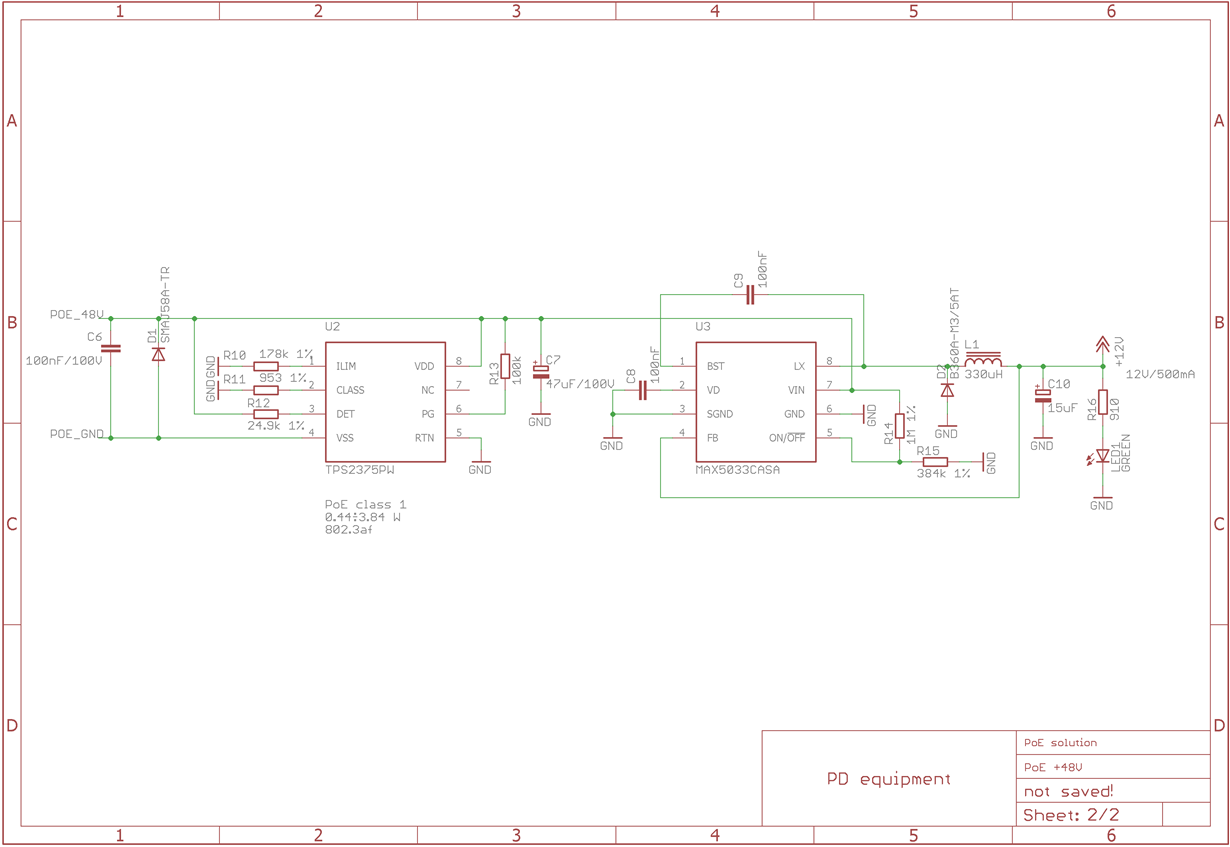

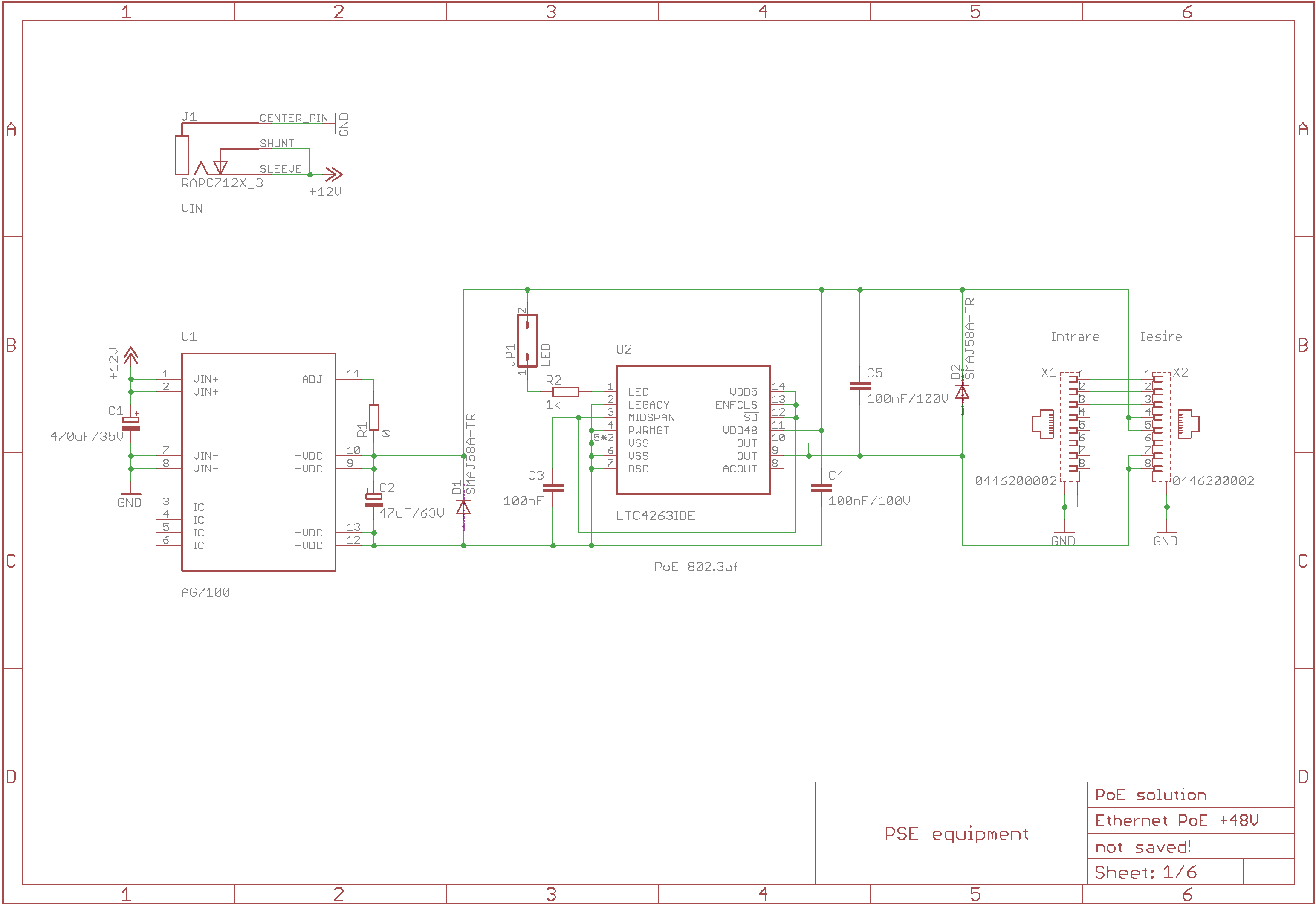

您好! 我设计了 PoE 802.3af 解决方案、使用:
-在 PSE 端:Silvertel AG7100作为48V 隔离电源、LTC4263作为 PSE 控制器、常规以太网插孔;
-在 PD 端:TPS2375PW 作为 PD 控制器(1类 PoE)、MAX5033CASA 作为提供12V/500mA 电流的直流/直流转换器、WE 7499211121A PoE 插孔。
下面是我的原理图。
PD 设备有两个问题:
TPS2375PW 之前的电压为46.8V (在 POE_48V 和 POE_GND 之间)、但问题是在 PD 控制器之后的电压为30V (在 POE_48V 和 GND 之间)。 为什么会发生这种压降? 这是正常的吗? 我的原理图中是否有问题?
2. PSE 控制器仅在我断开 C7电源时才提供电源。 连接 C7后、它会使用 LED 闪烁来提醒我、它会看到低特征电阻(这意味着它介于300欧姆和15k 欧姆之间)。 C7的值是否会干扰 TPS2375PW?

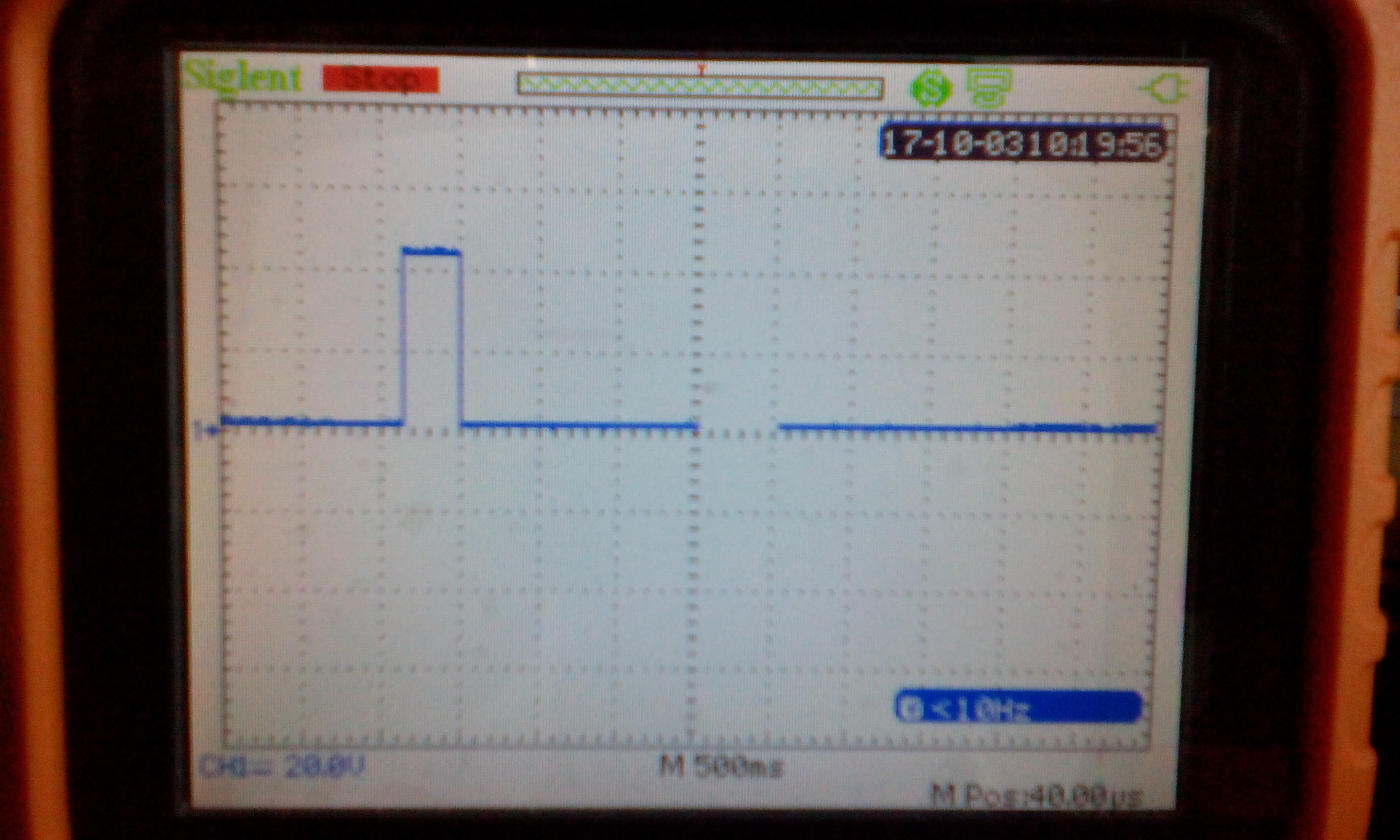

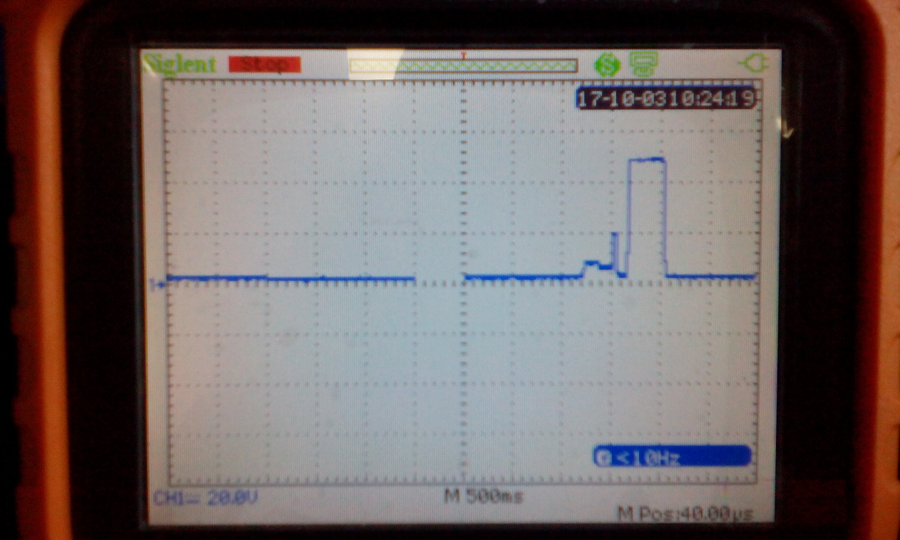

    我将 PD 芯片的 PG 输出连接到转换器的开/关输入、转换器产生12V 电压、但问题是电压无法维持。  当我移除直流转换器输入电容器时、该声明有效;我尝试了22uF、47uF、22uF、100uF 电容器、但每次我连接电容器时、PSE (LTC4263)不供电、而是通过以特定模式闪烁 LED 来指示低特征电阻。
    以下是我的示波器捕获:
    D1二极管两端的电压:
    2. PG 输出:
    问题是否与 PD 电路有关? 如何解决? 我应该使用什么电容器?
