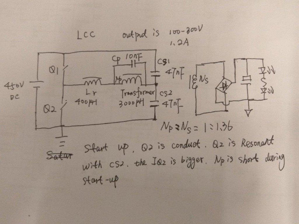

在启动期间、ucc25630 LO 引脚在 CBOOT 电容器充电时保持高电平、如果我们使用 具有两 个谐振电容器的对称半桥、在启动期间、低侧 MOSFET 是恒定导通的;
低侧 MOSFET 上的电流非常大、LR 变压器将饱和、这将导致 MOSFET 击穿、此问题的解决方案是什么。您是否有一个演示板进行设计

    Q2将不会损坏、变压器将不会饱和、这是因为:
    1、启动期间只有1个宽 PWM 脉冲、约为260uS。 之后、脉冲宽度变为正常。
    2、谐振电容器 CS2仅为47nF、其中存储的能量不多。
    3、谐振电感器 LR 将限制电流。
    我们提供 LLC EVM、您可以从 TI 网站订购。
    Bosheng
    在一般应用中、频率为80-150kHz 是可以的、如果正常工作频率>300kHz、 LR 将小于50uH。启动期间峰值 I (LR)非常大、正常运行时电流很小。LR 很难设计、需要高饱和电流。例如、启动期间峰值 I (LR)为10A、但正常运行时仅为2A。LR 需要根据进行设计 至10A

    抱歉、我误解了您原来的问题。 如果您在充电启动状态期间看到大电流、则可以尝试使用较小的谐振电容。
    本·洛夫
    我建议您移至 CS2位置的单个谐振电容器- 2个47nF 电容器。 这是一种广泛使用的变化、单端和分离谐振电容器变化之间的开关行为没有差异。 它应与移动高侧 Cr 和将其与低侧 Cr 并联一样简单-通常无需进行其他更改。
