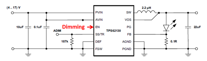

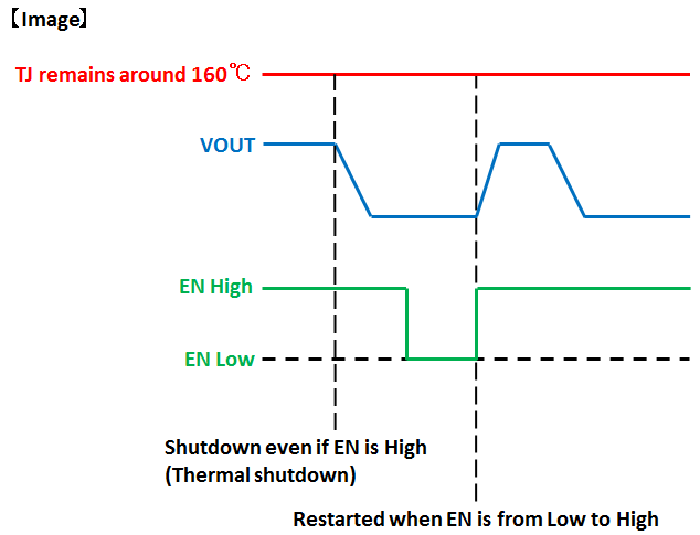

℃EN 引脚在热关断期间(TJ 保持在160 μ s 左右)完成切换(高电平->低电平->高电平)、TPS62130A 是否输出输出输出电压?
因此、我们想知道热关断电路在完成切换时是否复位。
我猜热关断电路在切换时会复位。
我的理解是否不正确?

    这是一个非常奇怪的问题。 它背后是否存在特定问题、还是纯粹是理论问题?
    一旦 EN 变为低电平、器件将关闭并立即开始冷却。 当 EN 再次变为高电平时、我不认为您仍会高于热关断温度。 但是、是的、电路被复位。

    ℃客户正在以下条件下评估 TPS62130A、因此即使"TJ=160 μ s"左右、调光信号也会快速更改 EN。
    因此、他们希望确认这种行为。
    我将向我们的客户报告您的意见。 非常感谢。

    啊、您正在驱动一个 LED。 您可能会看到新的 TPS62135/6、它提供更高的电流和更严格的输出精度。
    您使用的调光频率是多少? 应用手册建议使用大约100Hz、这会产生10ms 的周期。
    为什么 Tj 会这么高? 这远高于 IC 的125 C 额定值。

    而且、他们认为存在异常操作并提出了这个问题。
