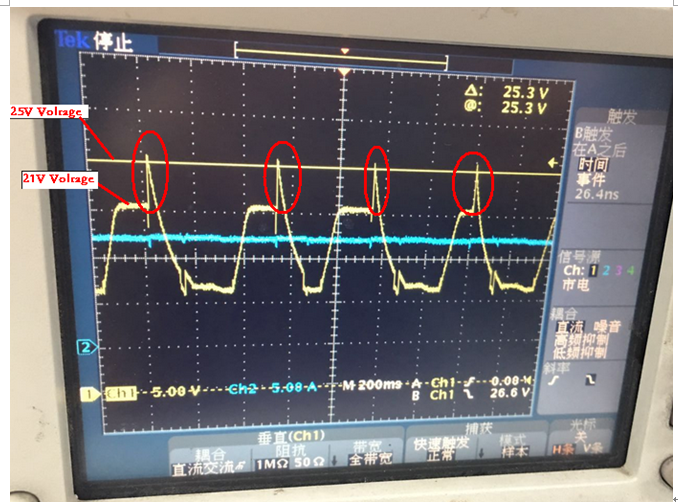

我设计了一款 LNB 产品、使用 TPS65233作为电源。
当我用示波器测量输出电压时、我发现过压高达25.3V、您可以从下图中看到波形。
我已经检查了布局、布局遵循了有关 TPS65233EVM 的参考设计。
您能帮我确保这是正常现象吗?
    你(们)好,先生
    波形异常。
    我已经检查了原理图、有些元件的值不正确。
    1.将 C1446更改为22nF。
    2.将 R1423更改为130k Ω。
    3.将 C1441更改为1uF。
    请参阅 TPS65233 EVM 用户指南第11和12页中的原理图和 BOM、以下是其链接。
    http://www.ti.com/lit/ug/slvu941/slvu941.pdf
