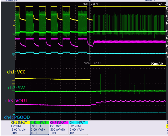

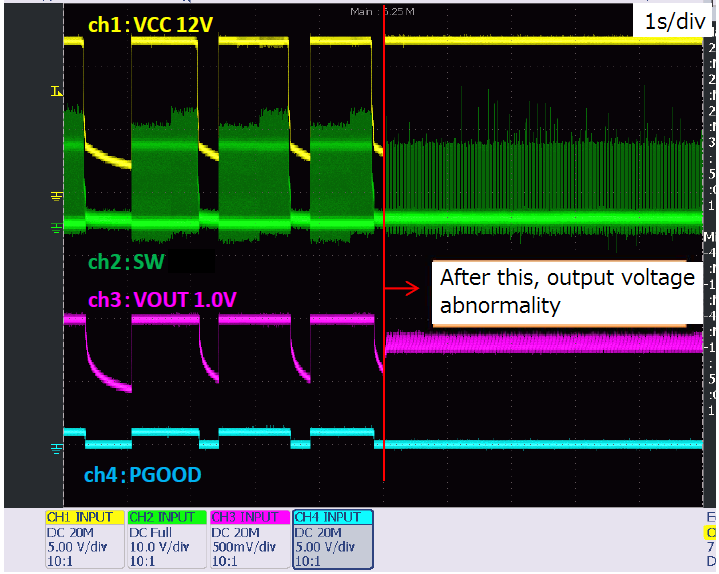

我正在检查 TPS 56121在低温下的工作情况。
我反复打开和关闭输入电压、并测量器件是否正常运行。
附加一个波形。 多次重复开关时、输出电压不能正常工作。
当温度从-35°C 降低时、会出现不能正常工作的情况
是否有任何可能的原因?
    我以前没有具体看到过 TPS56121的情况。 您使用的是 TI EVM 还是您自己的电路? 通常、这些类型的冷启动问题是由布局不良导致的、通常是在输入电容器的放置方面。 您如何快速循环通电? 我能看到波形在红线区域放大了吗?

    以扩大的红线附加波形。
    开/关周期的持续时间并不是特别确定的。 它手动打开/关闭。
    但是、如果关断周期较短、则可能会发生输出电压异常。
    此外、当输入电压从0V 上升时、不会发生这种现象

    我测量了 EN/SS 引脚和 ILIM 引脚的运行情况。
    连接测量波形。 附加的波形是异常和正常波形的放大波形。
    我还需要看到其他引脚波形吗?
    您的 EN/SS 引脚正在复位。 这就是电压调节不正确的原因。 现在诀窍是找出将其复位的内容。

    所连接的上波形是 EN/SS 复位时的波形。 CH3是电感器电流的测量波形。
    开关频率为500kHz。 很抱歉、我没有说 R406 (13kΩ)没有被执行。
    因此、开关频率没有变化。
    电感器电流表明它达到了接近过流检测电平的水平。
    ILIM 电阻为1kΩ Ω、因此过流检测电平为10A。 因此它几乎是设置的。
    因此、我想增大 ILIM 电阻并增大 EN/SS 电容器、以便在启动时降低电感器电流。
    但是、我认为过流检测电平会随温度的变化而变化。
    ℃图是在25 μ H 的环境中测得的、但即使电感器的峰值电流为14A、过流检测也不工作。 谷值电流为12A。
