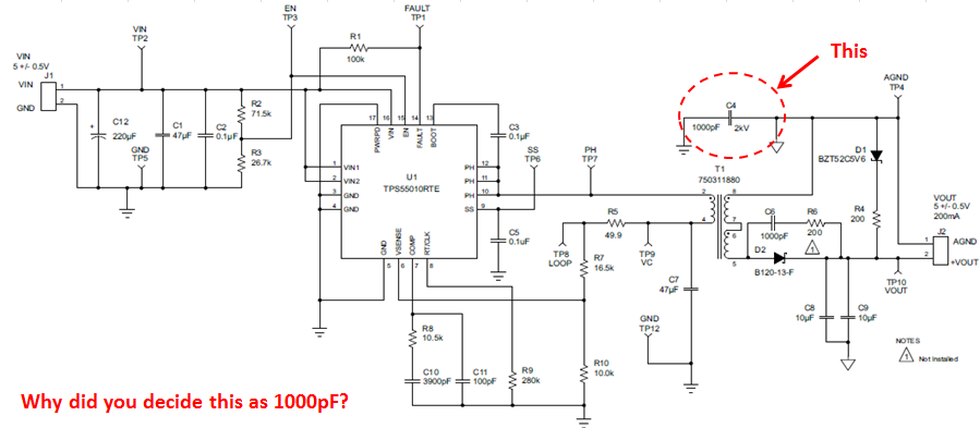

我的客户对 TPS55010电路板设计中 EMI 的影响深感不安。
此外、EMI 数据的差异是 EVM (理想模式)条件与客户实际机器的设计电路之间的差异、
在很大程度上取决于绝缘体之间是否有电容器(Y 电容器)。
请告诉我这一原则。
<问题>
・在绝缘层之间连接电容器适合哪种原理?
・数据表中绝缘电容的说明
・(即使是近似值也没有问题...) 可用于电容器恒定设置的需要考虑哪些因素?
※请告诉我公式或原理

    我不理解你的问题。 我在任何 TPS55010文档中都没有看到任何"Y CAP"的引用。
    感谢您的回答。
    我知道数据表中没有说明(关于"YCAP")。
    因此、我想知道以下两项。
    ·如果提供"YCAP"、为什么可以降低 EMI?
    ·在考虑" Y cap "的假设时、您如何确定常数数字?
    (由于没有说明、我不知道将"YCAP"与 EVM 连接的意图、因此我对这两点提出了疑问。)
    此外、即使在客户评估中、EMI 噪声水平也有显著差异、具体取决于是否存在"YCAP"、但数据表中没有说明(例如设计说明或计算公式)。
    因此、我不知道为什么要将电容器连接(连接到 EVM)。

    选择1000pF 作为典型值。 在设计隔离式电源时、初级侧与次级侧之间将允许一定的最大泄漏电流。 该泄漏电流将决定 Y 电容器的最大值。

    请更改观点、让我再问您一点。
    ·为什么需要使用“Y cap”?
    ※问题原因:EMI 噪声会随是否存在 Y 电容而变化。
    (即使是 EVM 的测量)
    Y 电容器将降低初级和次级之间的共模噪声。
    为什么是这样?
    (如果您知道...,请告诉我...)
