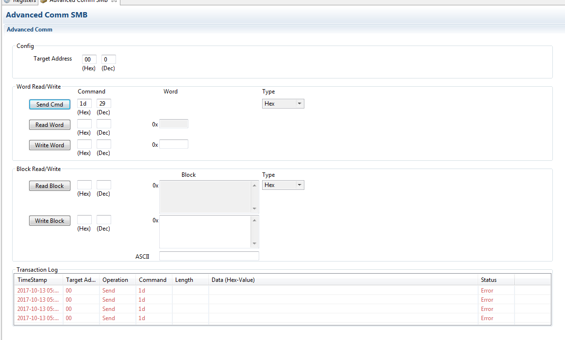

    您好、Onyx、
    已尝试但现在收到错误消息。 我是否正确使用了 Comm SMB?
    Bryan
    你(们)好,Bryan
    不是。 目标地址为0x16。

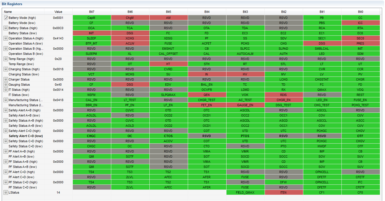

    COMM 表示成功、但 AFEFUSE 引脚没有电压输出。 有什么想法吗? 保险丝位是否应该变为红色?
    谢谢!!

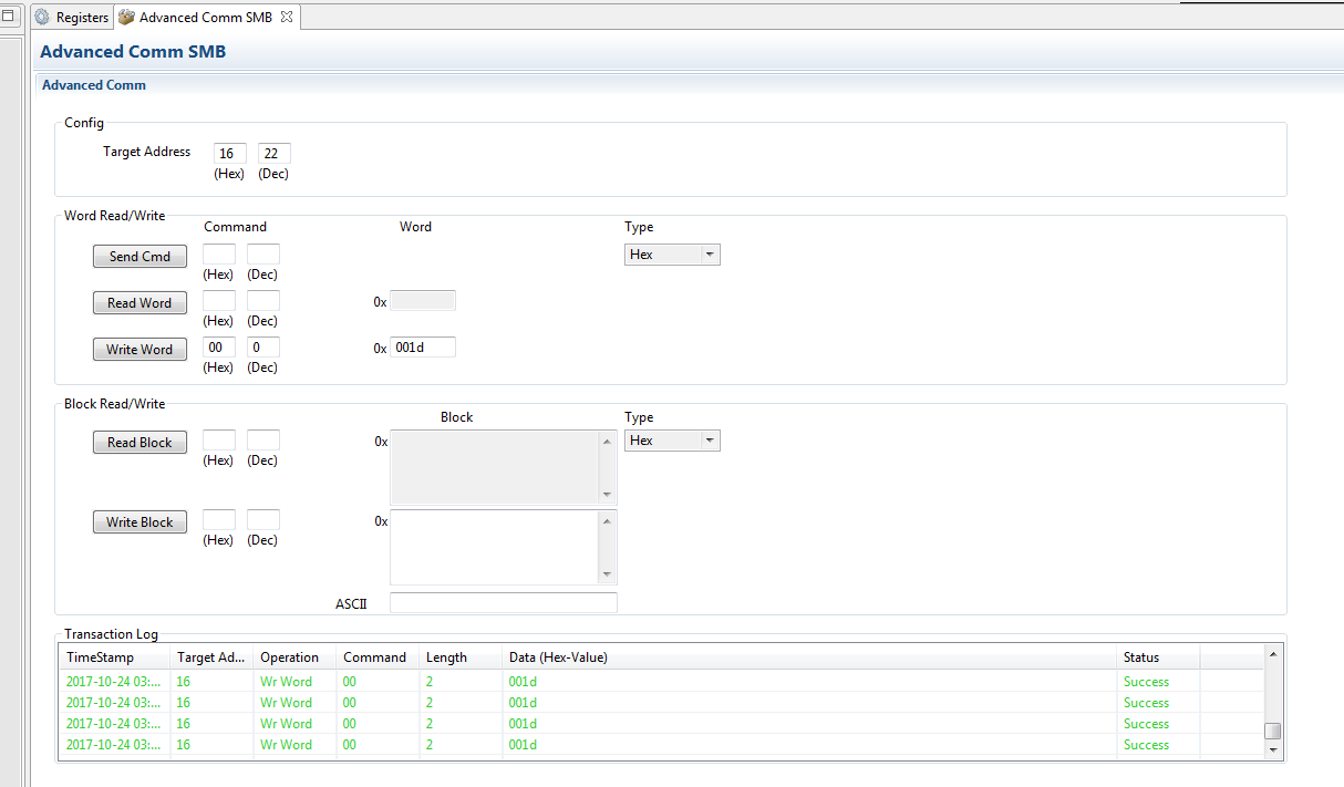

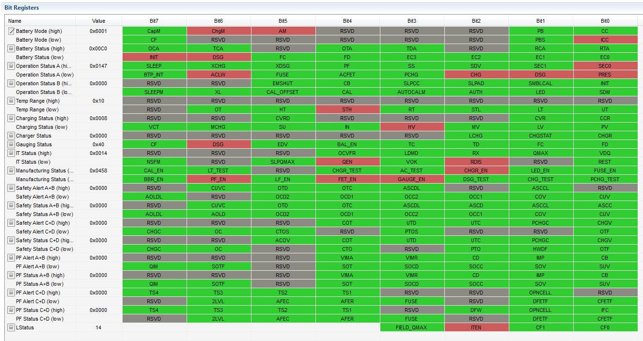

    发送命令序列的屏幕截图和寄存器的屏幕截图。 您测量的 EVM 上的引脚是什么?
    您好、Onyx、
    我正在测量引脚21。 引脚21中的电阻器被一个20k 电阻器下拉。
    Bryan
    你(们)好,Bryan
    您已设置 ACLW 标志。 您的交流适配器电压过低。

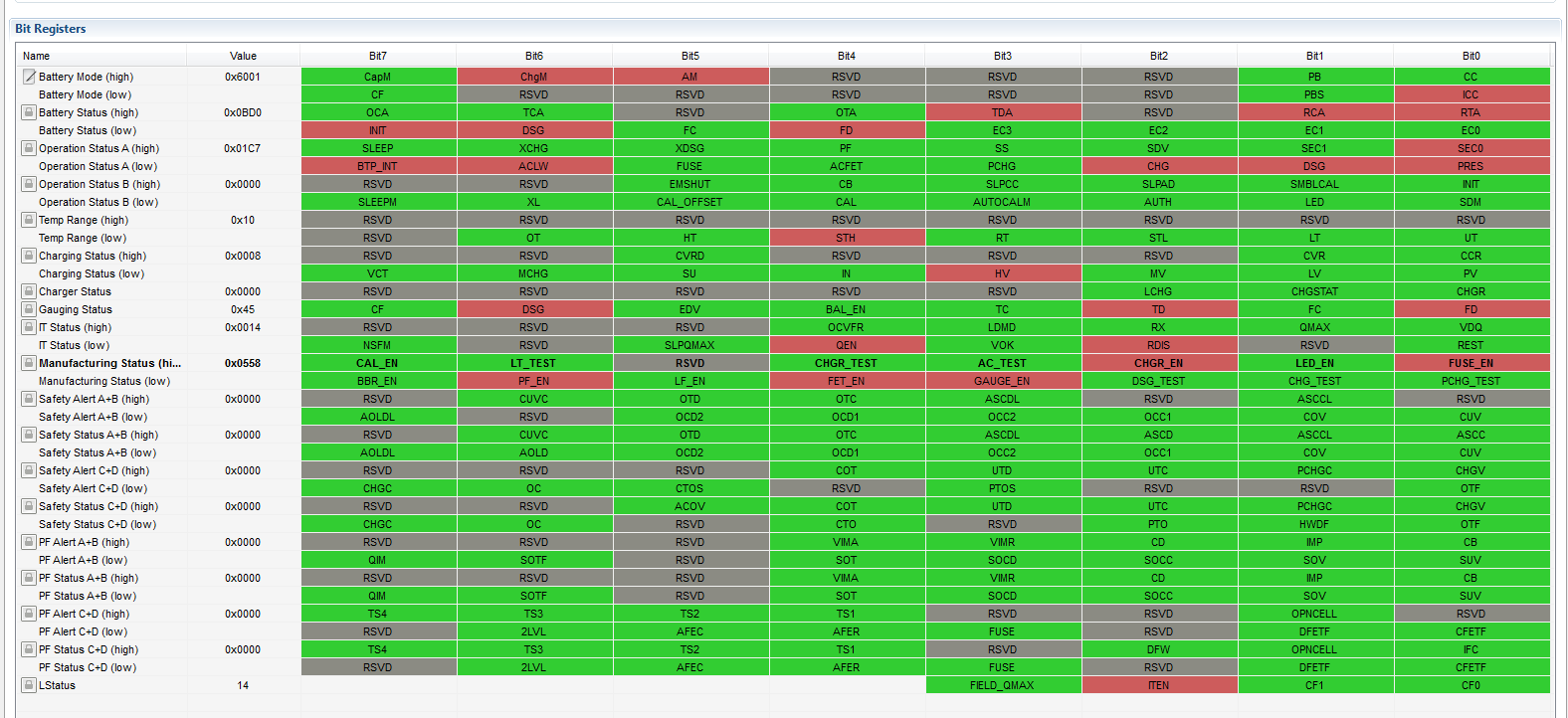

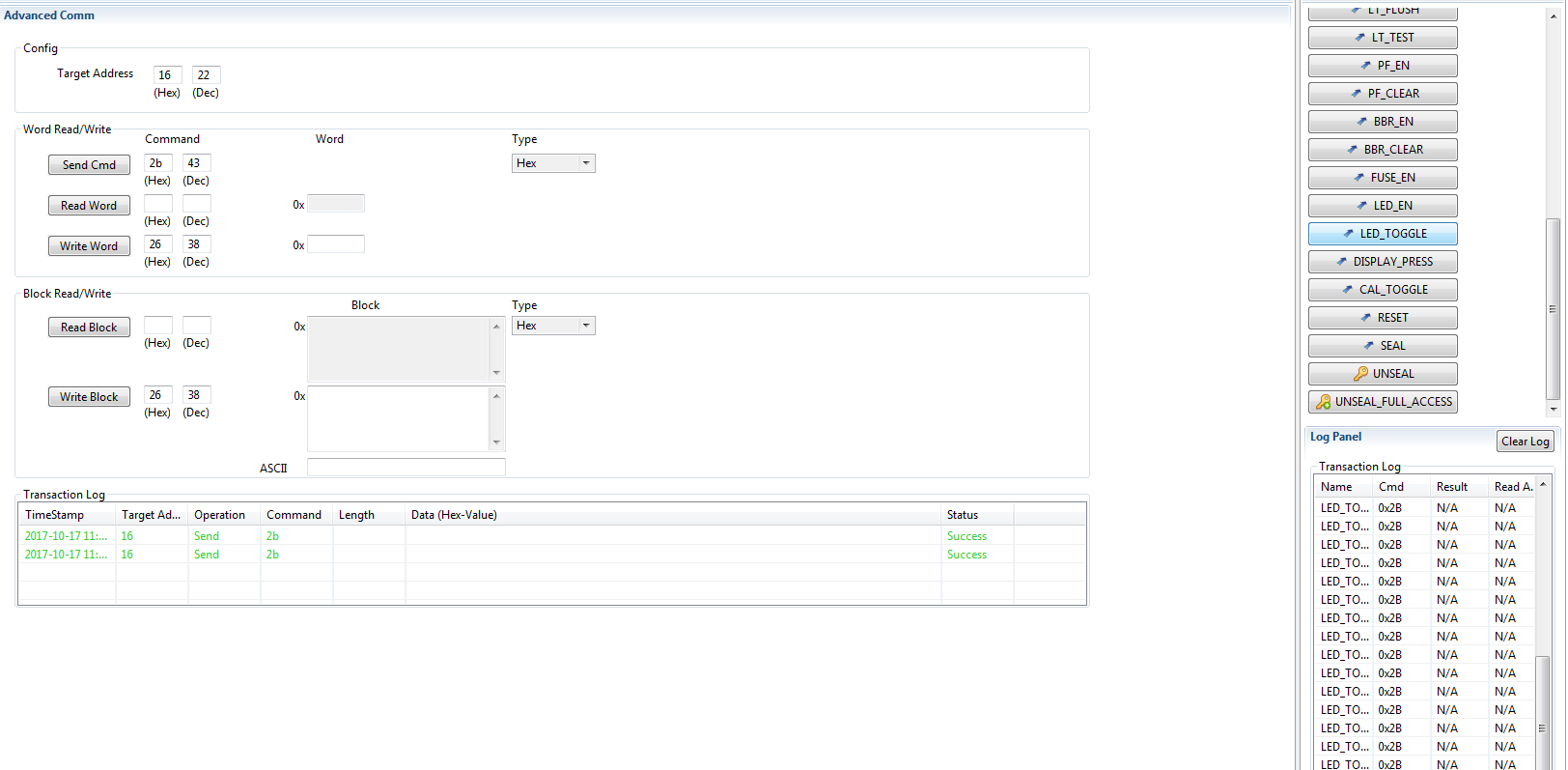

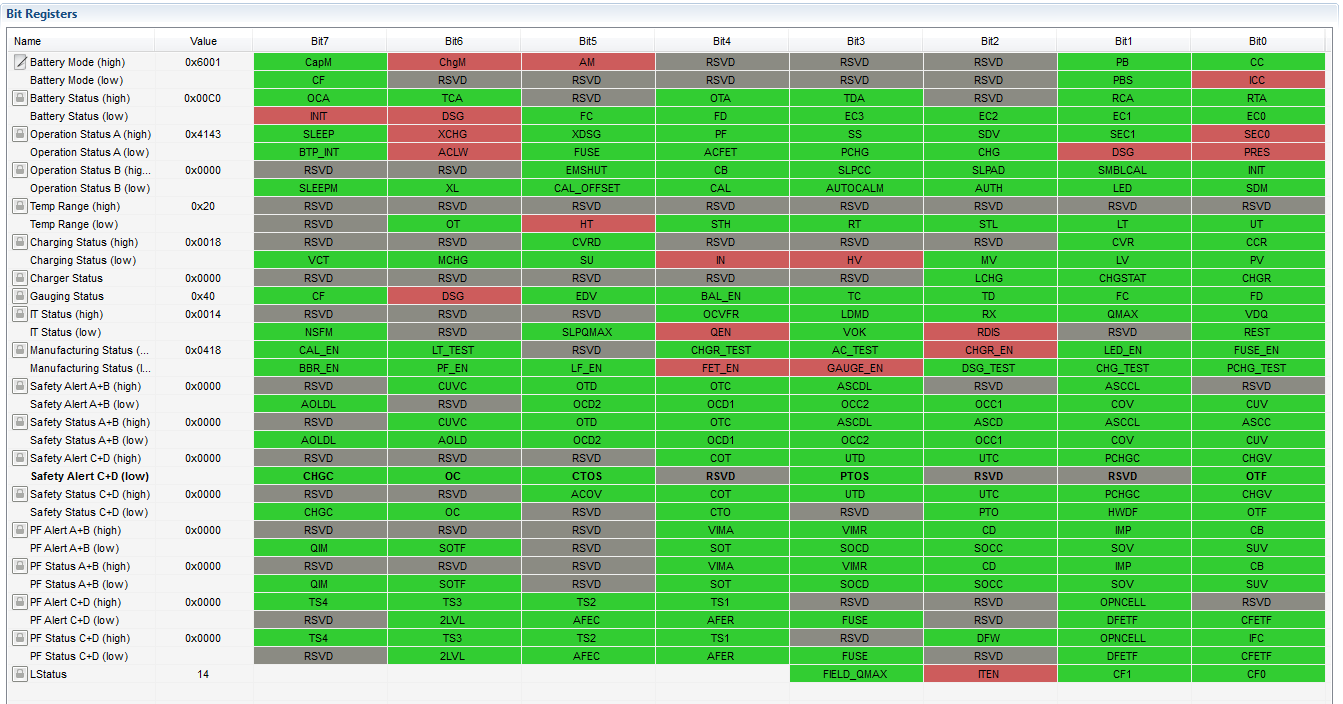

    让我们返回高级命令 SMB。 通过 SMB 通信发送命令时、与使用命令下的热按钮时相比、我似乎看不到任何位翻转?
    示例:
    FUSTER_EN 按钮发送0x26、位从红色翻转为绿色。
    当我将0x26发送到目标地址0x16时、我获得 成功、但该位从未改变?
    我缺少什么?
    供参考、我回到开发板上、找出这种熔丝。
    Bryan
    我发现我的测试很好。

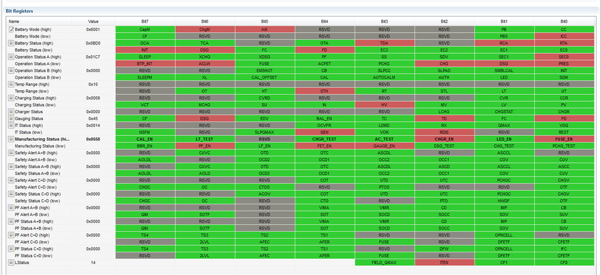

    LED_TOGGLE HOT 按钮可打开 bq40z60EVM-578上的4个 LED
    当 我通过 COMM SMB 发送0x2B 时、表示成功、但不会打开 LED
    您好、Onyx、
    从未收到您的回复、因此我会再次发送。
    即使我们获得成功状态、我们也无法使高级 COMM 正常工作、但按钮工作?
    Bryan

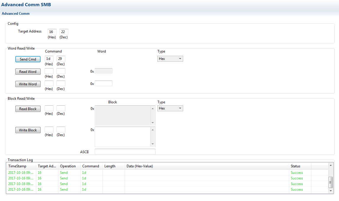

    您好、Bryan、
    请使用如下所示的高级通信 SMB 来切换保险丝以进行测试。
    如果您遇到任何问题、请告诉我!
